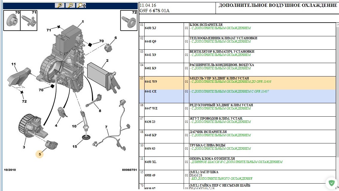

Всем привет! Весь день ковырял форум и не нашёл ответа..
Скудо 2015 год 2.0 128л.с.
Не дует вентилятор салона на 1 передаче, на остальных трёх дует. На Кадике эта проблема решалась заменой реостата. Здесь же не могу найти схему/фото/видео где он находится и как его менять. Заезжал на диагностику кондея- все отлично, давление и компрессор работает нормально. Заезжал к электрику-помочь не могут, комп не выдаёт никаких сбоев, говорят нужно поменять реостат сначала, а потом уже дальше смотреть, но где он находится они не знают.
Включаю кнопку кондея и ставлю режим обдува на скорость 1, включается компрессор и начинает работать, до тех пор пока не переключу на любую другую скорость или 0- сразу же выключается. Ставлю снова на 1 скорость-включается, но не дует.
Может кто-то подскажет электрика, кто поможет разобраться в этом вопросе, заранее спасибо. Электрики по фиатам посылают к французам, а французы не хотят браться( звонил даже на официальные сервисы пежо/Ситроен

Если я правильно понял
 Просмотрено:  396 раз(а)

ок, благодарю👌🏻
Буду на выхах пытаться разобраться сам, а то реально никто не хочет браться, сегодня ещё на 2 сто заехал и отказали в помощи.
