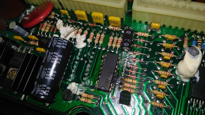

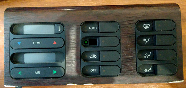

Добрый день!
В машине есть климат контроль.
Электронная панель управления не работает и пишет "E" на эране отображения температуры.
Решил разобрать и почистить контакты на плате и увидел, что панель подгорела и там что-то уже мудрили...
Т.к. я дружу с электроникой и паяльником решил восстановить.
Обнаружило сразу что отпаян конденсатор и подгорела микросхема L293D.
Микросхему я уже купил и конденсатор тоже у меня есть, но слева от микросхемы была ещё одна, но её выпаяли... остались только следы)))
У меня просьба к товарищам у кого такой климат есть, что Вы посмотрели и сказали мне что там за микросхема стояла.... заранее благодарю!

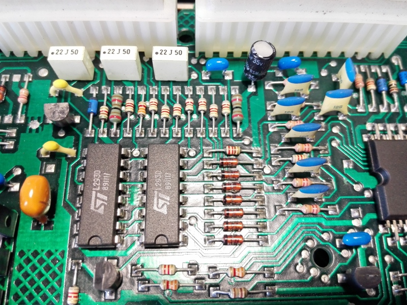

теперь всё ясно?

Отлично!!! Спасибо, помогли.

Они разные... Разве что по дорожкам распетлять… Rolling Eyes
В каком смысле разные?
Сообщения: 17342
СообщениеДобавлено: Ср Май 15, 2019 09:47    Заголовок сообщения: Ответить с цитатой
В том, что платы по монтажу разные, не исключено- и по схеме, присмотритесь к отличиям в деталях на обеих снимках. Что ИМС могут быть однотипные, не исключено, а вот с остальным- х/з... Да и погорелость непонятная. Я такое начинал с разрисовки схемы, начиная от ИМС, считая их одинаковыми, даташит на них есть.
