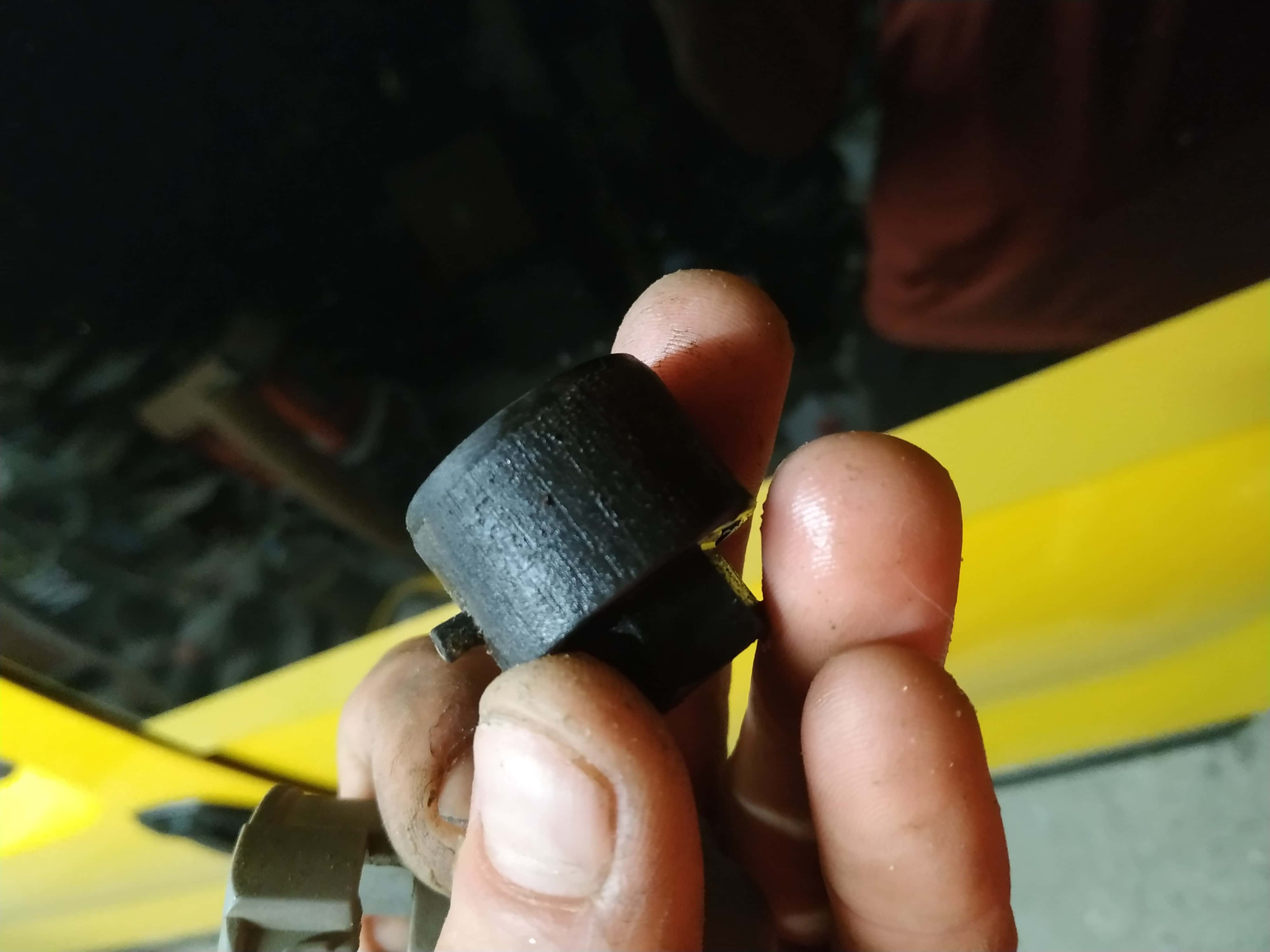

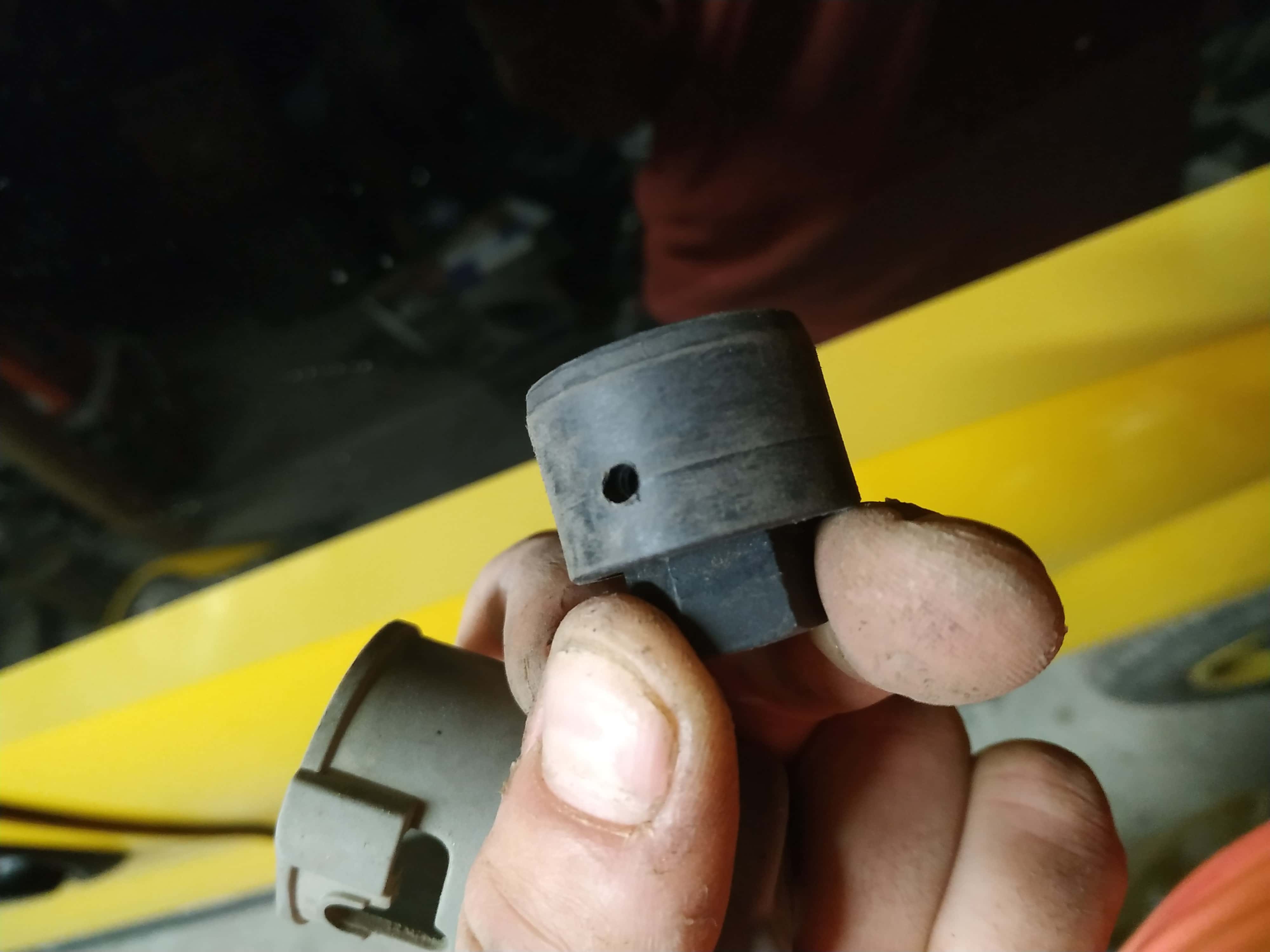

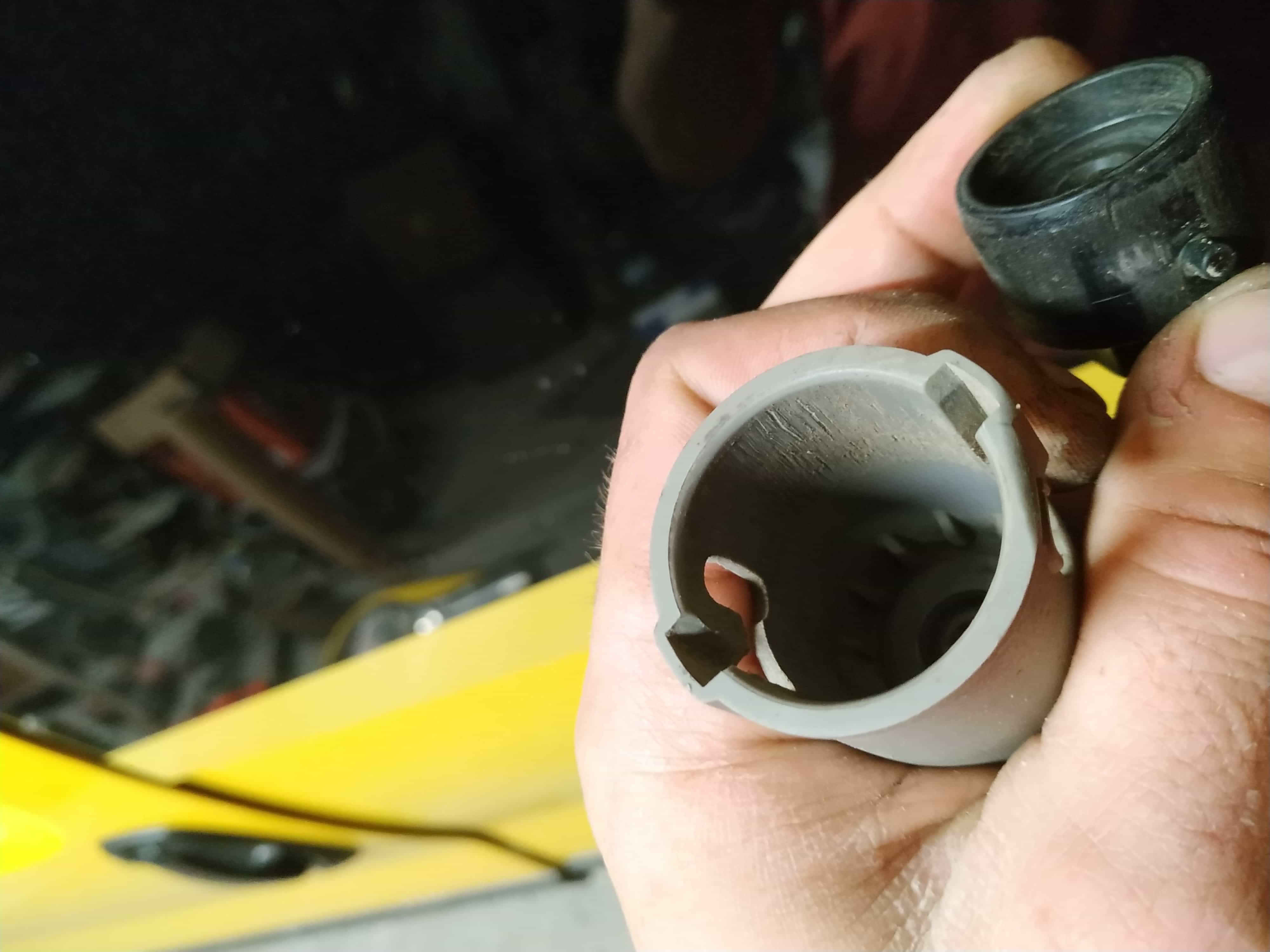

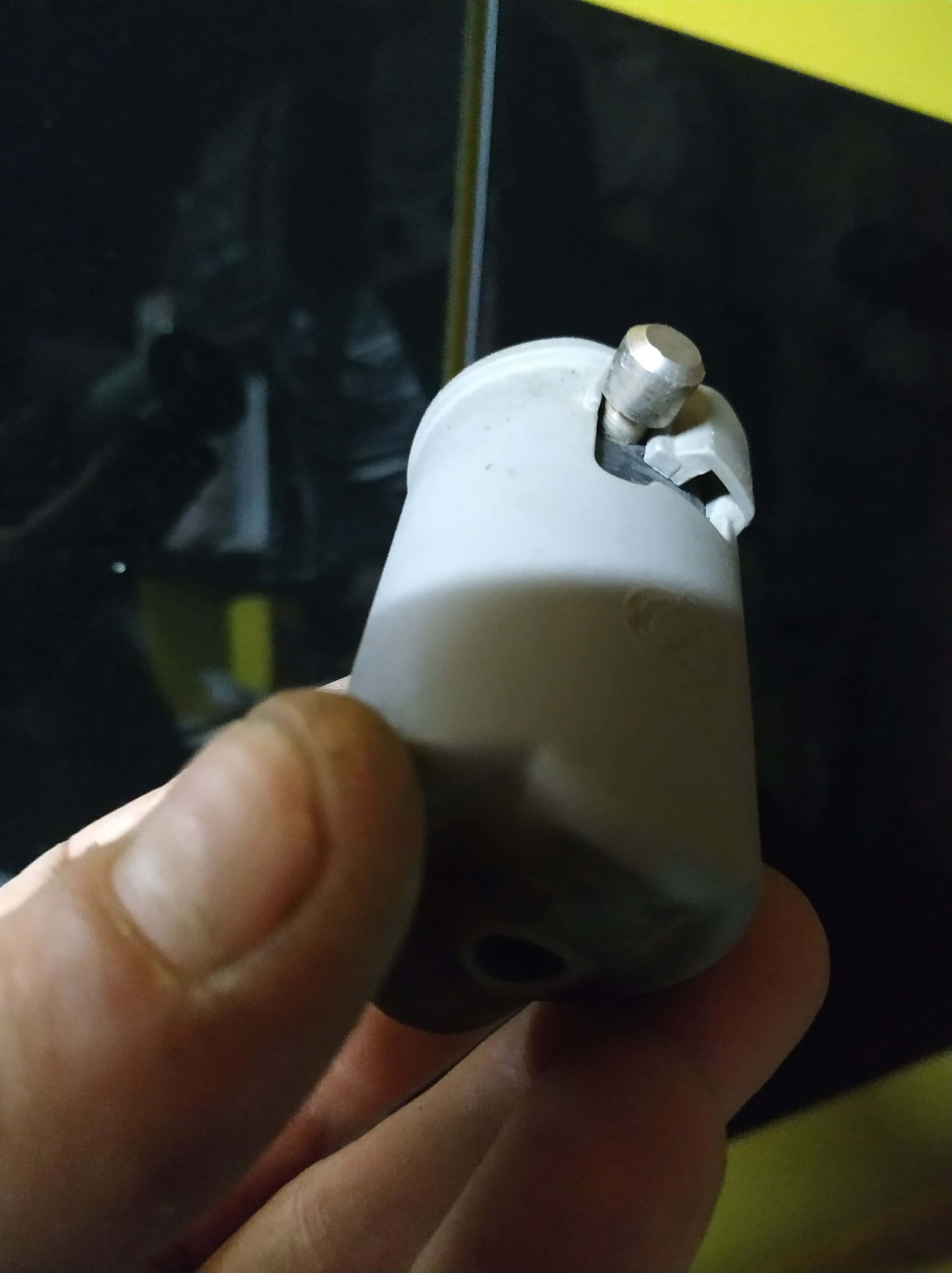

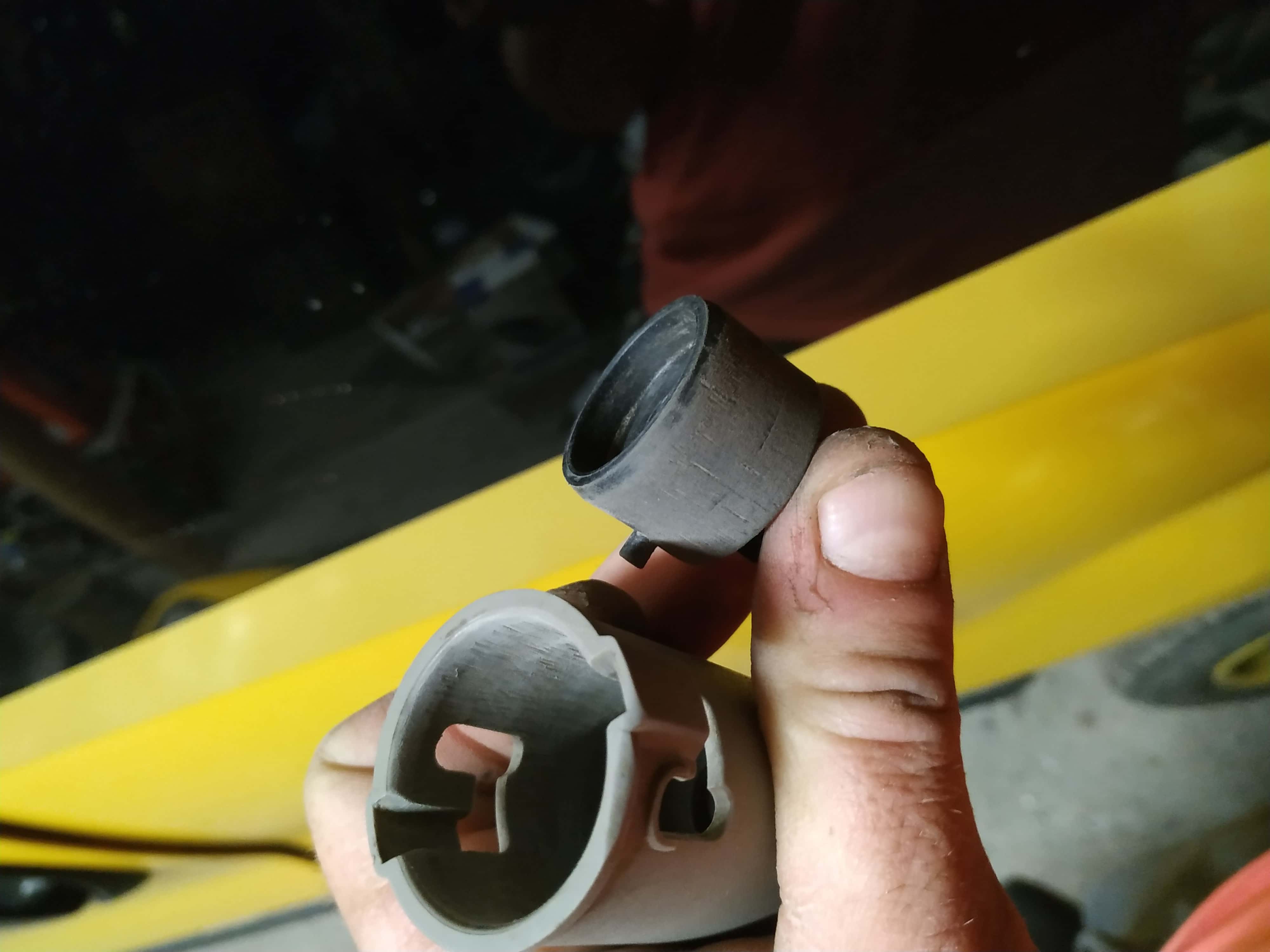

Вобщем разобрался, вот делюсь опытом, может кому пригодиться) всем кто откликнулся спасибо)[img]
Фотки не по порядку так как загружаю с телефона) суть в том что подшкурил царапины, просверлил отверстие и вкрутил болтик, типа)

bad_bumer
так в чому була проблема?
bad_bumer
Зарегистрирован: 26.06.2017
Сообщения: 198
Откуда: Черновцы
Авто: Fiat Fiorino 2008 г. 1.3 Multijet
СообщениеДобавлено: Ср Май 15, 2019 01:06    Заголовок сообщения: Ответить с цитатой
Відломався направляющий "пиптик"))) незнаю як то назвати)
