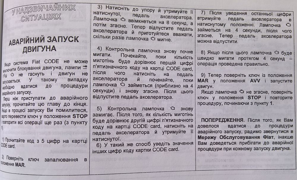

Не хотів Вас дратувати ...
Вибачте.
.jpg
Используем код с карты ФЕАД
 Просмотрено:  229 раз(а)

Ага, ага, приблизно такий алгоритм і у Сієни
