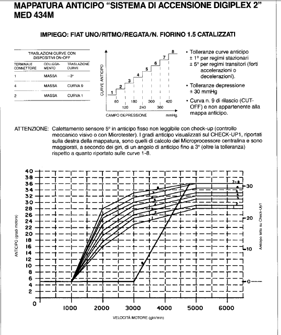

шото типа прототипа

Спасибо, буду изучать! Very Happy
