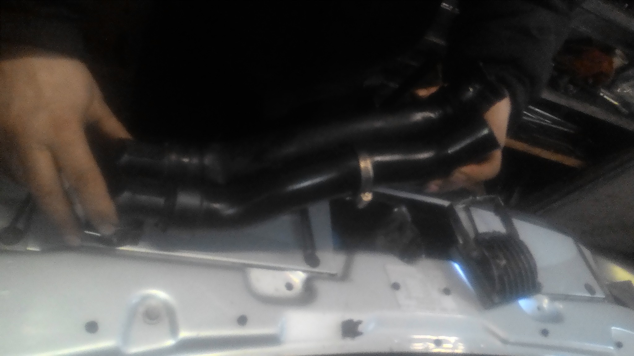

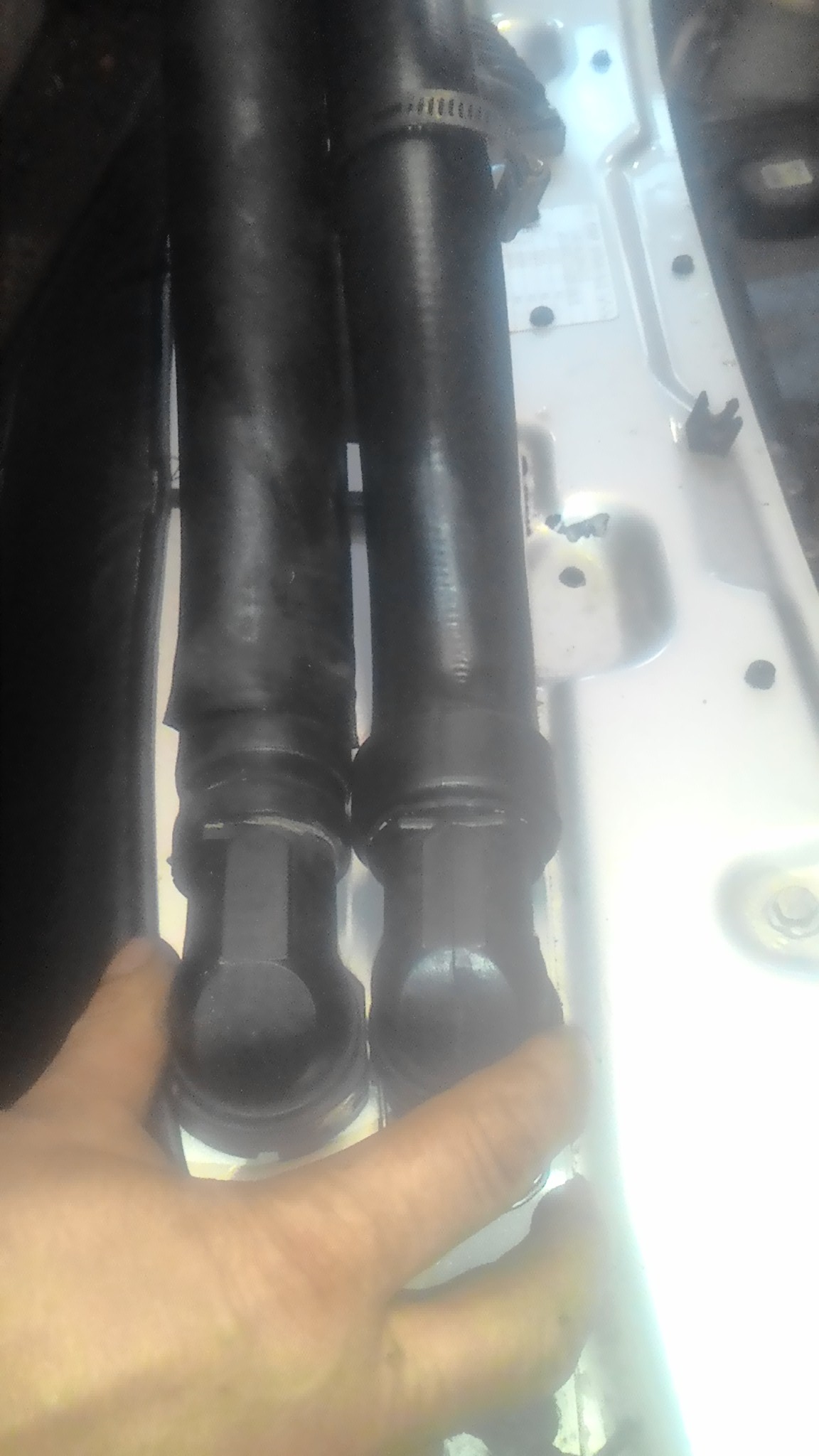

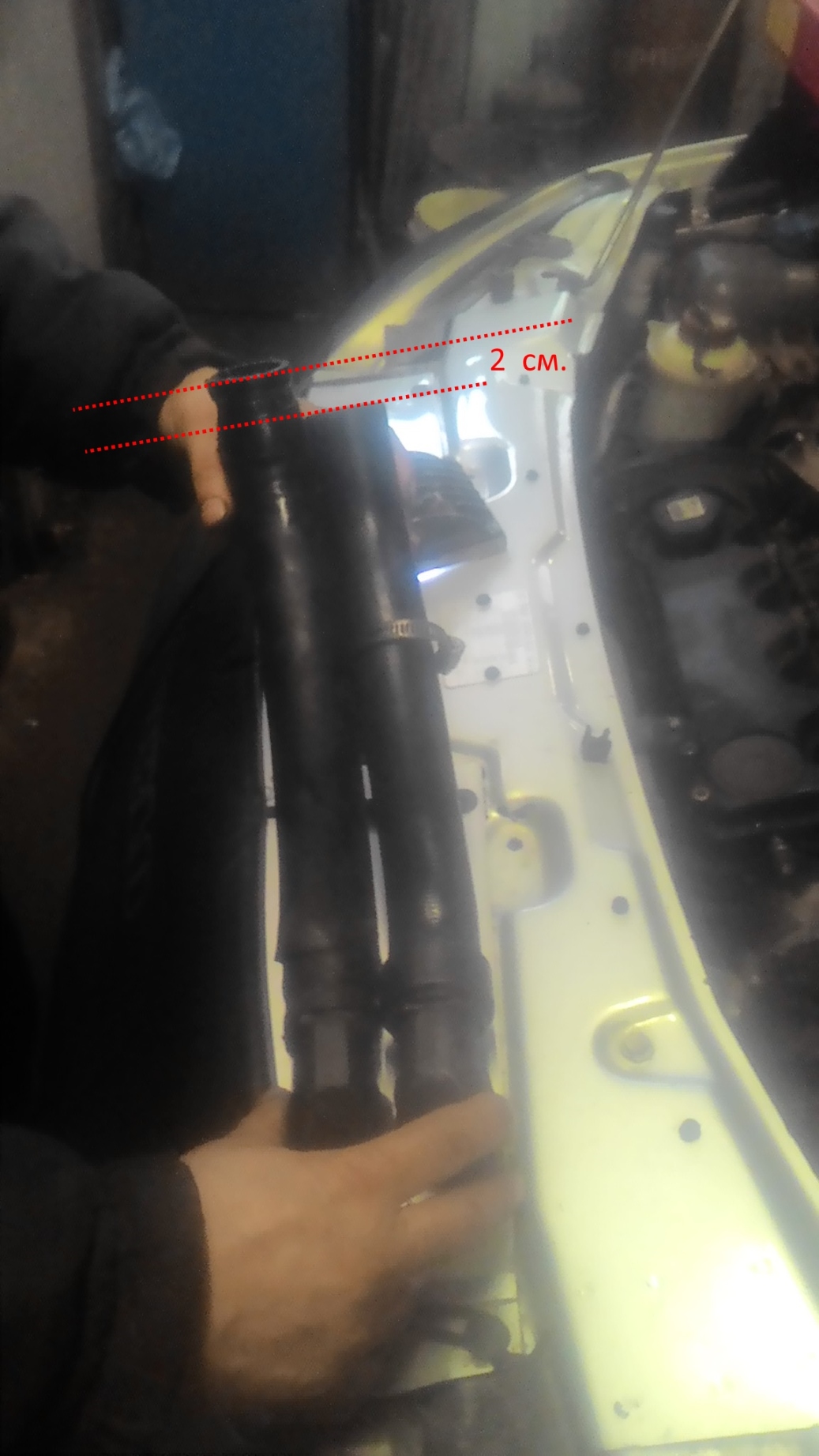

Здравствуйте, Ув. форумчане.
Случалась неприятность, лопнул патрубок охлаждающей жидкости нижний со стороны двигателя. Чуток загадил мне под капотом(((
Незамедлительно купил новый не оригинальный производитель (Польша) FAST FT61330.
Автомобиль у меня Fiat Doblo 1.9 JTD (88kW / 120hp) 2007 года выпуска.
Поехал на СТО механик снял старый, он кстати быт там тоже деланный переделанный (предыдущий хозяин жлоб страшный был, экономил на всем).
Но, когда начали устанавливать новый FAST FT61330 он оказался приметно на 2 см. короче чем старый, причем его не хватало чтоб нормально натянуть на горловину, он еле касался горловины.
В итоге поставили муфту и нарастили из старого патрубка эти 2 см.
Но меня беспокоит почему так получается, ведь я купил новый патрубок который аналог оригинала и в магазине (потом) сказали что подобных ситуаций у них не было, всегда подходил при замене.
Что скажите? Какие мысли? Просто хочется разобраться проблемы в авто или все таки патрубок.
Спасибо!

Похоже, что его не так собрали и наколхозили-нарастили. И думаю, что б\у с разборки привел к тому же результату. Судя по фото.

Dmitry99 писал(а):
Это ж верхний патрубок... не?
upd.. таки нижний))
вот ориг:
www.doblorazborka.in.ua | facebook.com/doblorazborka.in.ua | тел. (098) 77 22 664

ваш мотор Fiat Doblo 1.9 JTD или 1.9М ?
А вот здесь пожалуйста поподробнее!!!
В чем разница между ними?
Где можно узнать какой у меня стоит?
Думал что они одной модификации.
