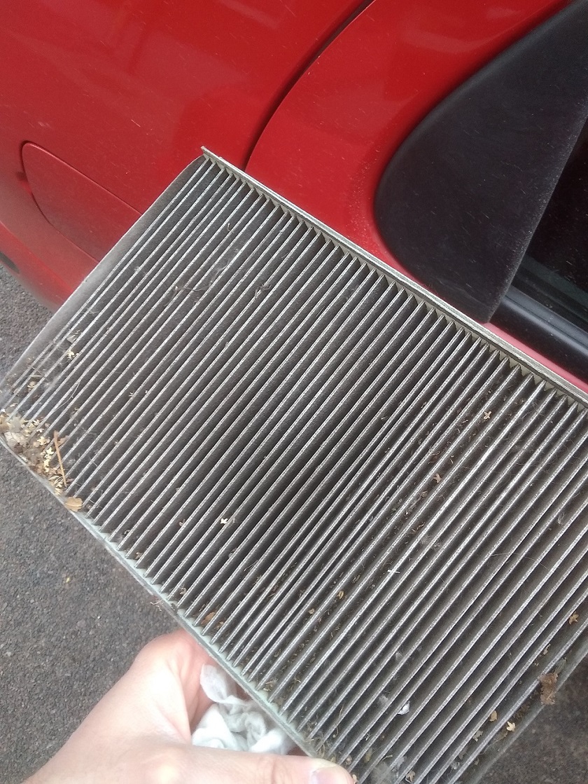

Напишу результат. Може комусь стане у пригоді.
Зняв фільтр салону. Він виявився геть забитий листями, та усяким мотлохом з дерев. Фільтр викинув, поставив кришку на місце.
Вентелятор надалі поацював без нарікань, зникло легеньке виття на першій швидкості, запобіжники більше не згоряли. Проїхав ще 800 км з постійно працюючім вентелятором - усе гуд.

StarsOn

Denwer
Ты хоть знал, что он у тебя есть? Laughing

StarsOn
Я забув коли його міняв, і чи стоїть наразі він там взагалі Laughing

так а чому запобіжники горіли то?

Хз. Не знаю. Але згоріло два за один день. Як зняв фільтр, то поки більше вже не згоряли.

Не думаю, що причина в цьому. Такі вентилятори без доступу повітря мають якраз менше навантаження- перемелювати нічого.

Ну, если двигатель долгое время работал без должного обдува, мог сильно нагреться, и тогда что-то перемыкало...

а может просто стоял предохранитель 7,5А, а поставил 10А (котрый и нужно), вот оно и работает. А еще появился поток водуха для охлаждения самого мотора вентилятора.
да, я вот себе фильтр салона меняю дважды в год. первый раз, когда настает стабильное тепло после зимы, второй раз-по окончанию пыльного лета. но каждый сам хозяин своего здоровья и сам выбирает чем ему дышать

не ну блин вы попробуйте перекрыть отбратку на топливо - как долго бензонасос проживет? тут таже история. вентилятор дует "в стенку" и естественно не только не выполняет свою функцию но еще и не охлаждае себя. естественно перегрев, повышенная нагрузка и вылетающие предохранители.
Васильевич, а ничего шо вентилятор находится в дифузоре и фактически в замкнутом пространстве? может таки зря все моторы для водного транспорта и для самолетов нифига не оборотистые но с диким крутящим моментом - шож там ту воду или воздух перемалывать ...
