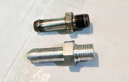

Всё, сделал, советую всем такое сделать, если она не алюминиевая (такая на опеле стоит) диаметр резьбы 10 мм, шаг 1,2, глубина такая же, под ключ на абум сделал. Длина пымтыка роли не играет, главное, что бы трубка сверху налезла. Внутреннее отверстие 2 -2,5 мм максимум.
Прилагаю фото.
Всем спасибо!

Может, 1,25? Бо такого шага 1,2 с резьбой М10 нет нигде. Вдруг кто захочет повторить, умрет в поисках Very Happy

Может, 1,25?
Да, точно!!!
