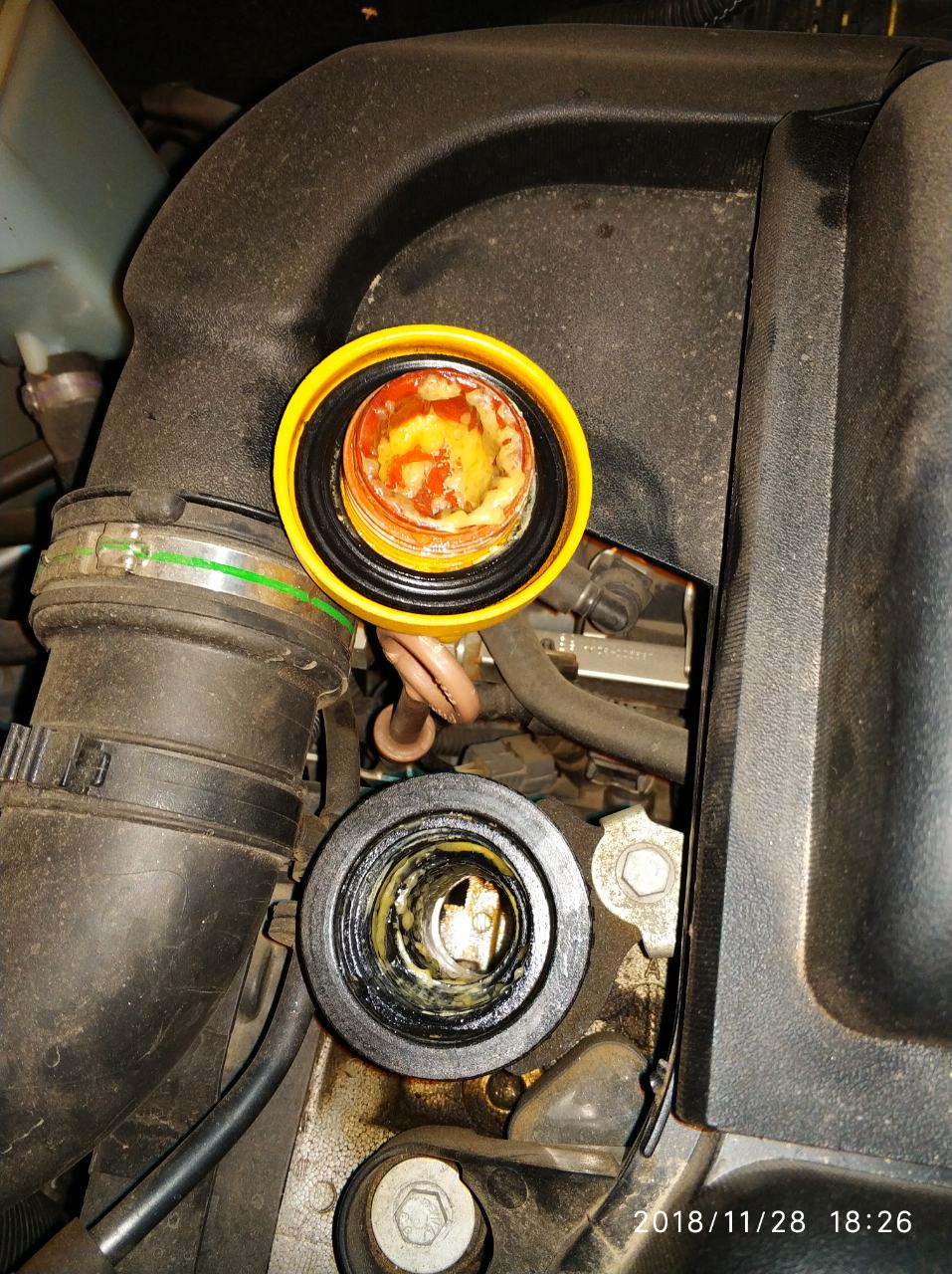

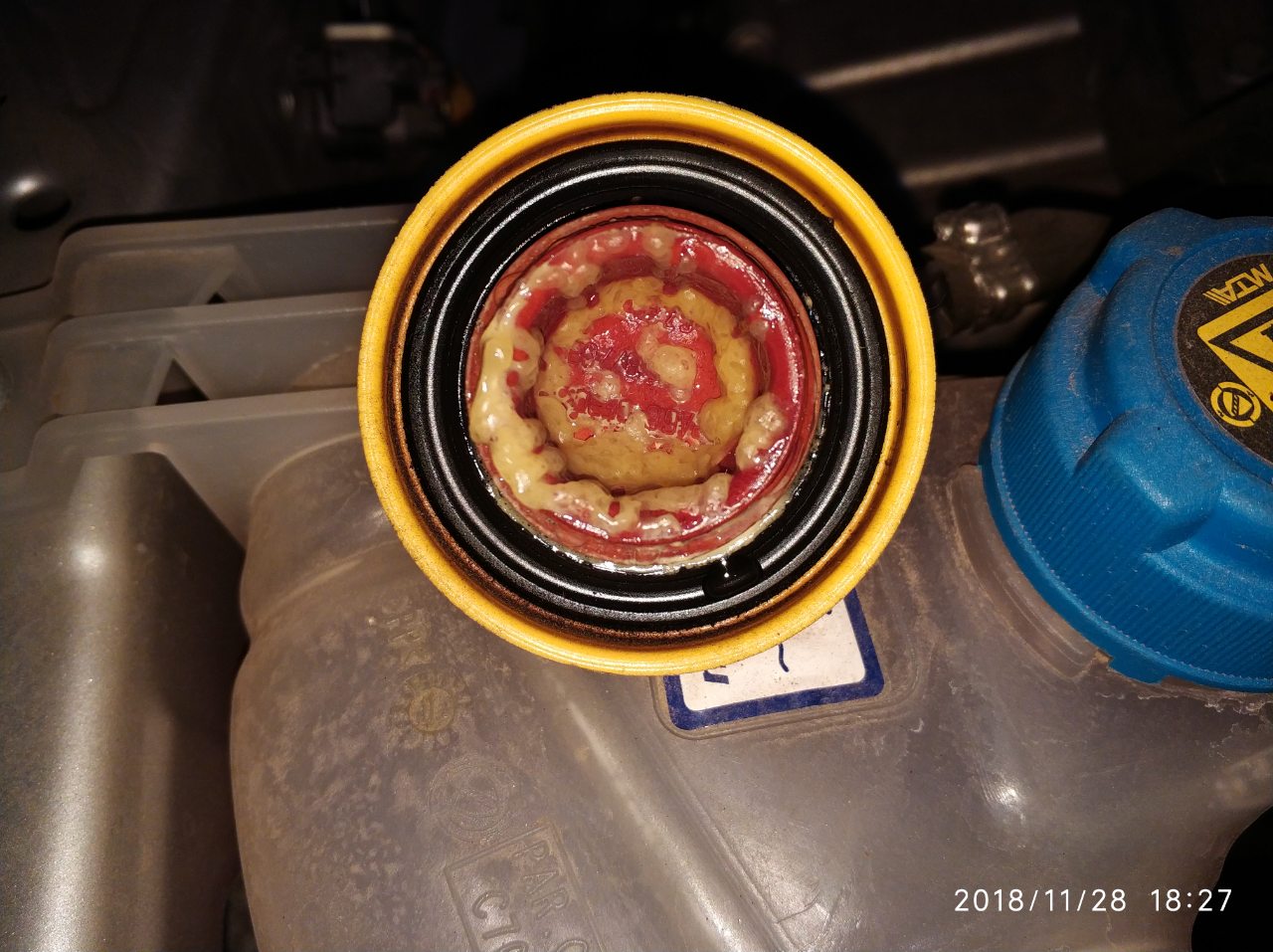

Подставь под струю выхлопа белый лист бумаги и все поймешь. Может и прокладка ГБЦ пробита. А на крышке масло-заливного отверстия нет белесой эмульсии? Если есть, то точно прокладка! Facepalm
У меня есть эмульсия, но это не прокладка, это просто конденсат.

В двигателе конденсат бывает только от попадания ОЖ в систему смазки двигателя. Больше конденсату взяццо неоткуда, разве что из самого масла Pardon Drinks or Beer
А как же картерные газы, холодное масло. холодный ДВС. Когда ОЖ попадает в масло, то на щупе будет уровень масла выше, а жидкости в расширительном бачке меньше, и в место масла будет масляная эмульсия и на щупе будет видно.
А в моей машине, почему то, вообше нет эмульсии .., да и не было никогда со дня покупки авто. Бракованный движок видать Crazy Pardon Drinks or Beer
