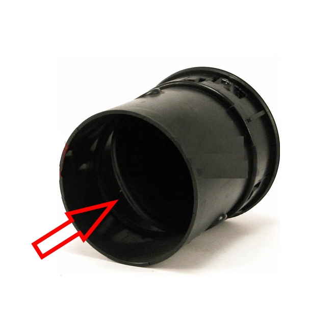

Здравствуйте!
Парни, заметил одну странность, хотя может это и не странность)))
В общем, вопрос по диффузорам (дефлекторам) воздуха.
Заметил что У МЕНЯ эти диффузоры немного разные.
т.е. два диффузора внутри с дополнительной заслонкой а в двух такой заслонки нет.
Я смотрел на те которые без заслонки думал что поломанные но как мне показалось там нет таких креплений (отверстий) которые есть в тех диффузорах с заслонками, т.е. как будто их там и не должно быть.
Как у Вас? Во всех есть заслонки внутри?
Спасибо!

Да
У вас сломано и выбросил.
Поэтому они не выполняют функцию направления воздуховывод ?

Есть заслонки: левый и центральный правый, на двух других нет заслонок с завода.

у меня тоже разные.
но с заслонками должны быть под магнитолой, а без заслонок возле окон.
обратите внимание что дефлекторы без заслонок при любом направлении дают одинаковый поток воздуха, а с заслонками разные потоки при направлении в сторону и прямым потоком.

Рад что так должно быть.
Думал уже что опять обнаружил косяк от предыдущего владельца Sad
Получается с заслонками должны стоять по середине. Если бы не заметил бы эту разность то так бы и стояли как попало Very Happy
