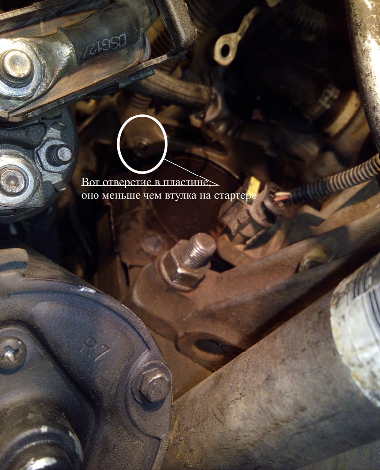

СообщениеДобавлено: Вс Дек 30, 2018 15:30    Заголовок сообщения: Ответить с цитатой
Всех с наступающим!!!
Прошу вашей подсказки, сегодня хотел поставить новый стартер, и столкнулся с проблемой. Стартер запихнул, наживил нижний болт, начал наживлять верхний левый, а он не идет. На стартере есть выступ, типа направляющей, он больше размером чем отверстие в пластине (на фото я указал) в чем прикол, как правильно поставить подскажите

Qstas
Зарегистрирован: 22.03.2007
Сообщения: 8238
Откуда: Хануд
СообщениеДобавлено: Вс Дек 30, 2018 15:59    Заголовок сообщения: Ответить с цитатой
Покажите тоже ухо старого стартера.
(возможно направляюшяя осталась в кожухе.)

zema_tr
Зарегистрирован: 05.12.2012
Сообщения: 154
Откуда: ---
Авто: -
СообщениеДобавлено: Вс Дек 30, 2018 16:43    Заголовок сообщения: Ответить с цитатой
На фото ухо старого стартера, на новом такая же втулка. В пластине дырка просто меньше чем втулка.
zema_tr
Сообщения: 154
Откуда: ---
Авто: -
СообщениеДобавлено: Вс Дек 30, 2018 17:12    Заголовок сообщения: Ответить с цитатой
zema_tr писал(а):
На этой пластине есть крепление для шанг или проводки... Летом меняли сцепление, стартер снимали он им мешал, может мастеровые чуданули....
blek-269
Возраст: 60
Зарегистрирован: 18.11.2016
Сообщения: 244
Откуда: луганская
Авто: фиат добло1,9 223 В1.000 дизель 105 коней
СообщениеДобавлено: Вс Дек 30, 2018 17:40    Заголовок сообщения: Ответить с цитатой
zema_tr писал(а):
zema_tr писал(а):
Всё может быть , эта пластина становится только в одном положении. И одно отверстие больше под направляющее , а два меньше , только под болты . Не знаю у меня ещё и прорезь есть на верхнем от блока . Мысль моя что сам кто то сделал , а та кто его знает .

zema_tr
Сообщения: 154
Откуда: ---
Авто: -
СообщениеДобавлено: Вс Дек 30, 2018 18:04    Заголовок сообщения: Ответить с цитатой
blek-269 писал(а):
zema_tr писал(а):
zema_tr писал(а):
Нет в пластине только два отверстия и оба меньше чем направляющая...
borel1990
Зарегистрирован: 13.01.2013
Сообщения: 4497
Откуда: Вільногірськ, Дніпропетр.обл.
Авто: Fiat Doblo 1.9D 2001, Fiat Fiorino 1.3mjtd 2009
СообщениеДобавлено: Вс Дек 30, 2018 18:28    Заголовок сообщения: Ответить с цитатой
Ти впевнений, що новий стартер саме такий, як треба? Ти рахував зубці на бендіксі? Ти впевнений, що стояв стартер такий, який повинен бути? Можливо, це колхоз пАпЄрЄднікАф? Лівий стартер та саморобна пластина?
Міняв стартери на своєму авто. Був Магнетті, ставив Бош. Все підходило. Зазвичай, починають ставити стартер саме з кріплення, що має центровку.

blek-269
Возраст: 60
Сообщения: 244
Откуда: луганская
СообщениеДобавлено: Вс Дек 30, 2018 19:19    Заголовок сообщения: Ответить с цитатой
zema_tr
. Да две , только пластина ставится с верху на один от блока и на средний и только в одном положении , Пластина ставится по верх стартера . Сначала стартер , а сверху пластина .
