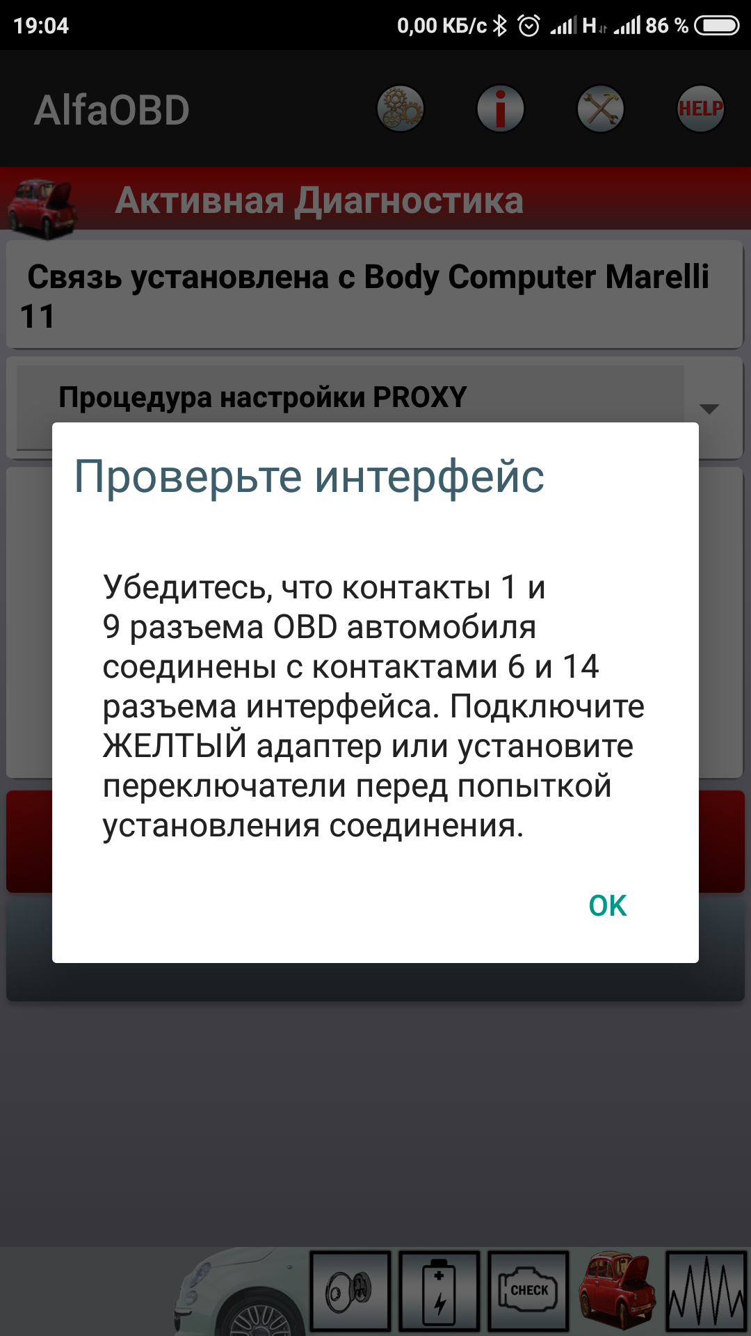

Здравствуйте, подскажите пожалуйста решили ли Вы эту проблему??? Просто у меня аналогичная ситуация, когда запускаю настройку Proxy то появляется следующая ошибка (см.фото) может у кого-то было подобное или кто-то знает решение подскажите пожалуйста??? Для операции применялся адаптер ELM327BT(синий маленький) и программа AlfaOBD на андроеде. Просто из-за некорректного Proxy постоянно мигает показание одометра он же пробег.
Это не показатель синий маленький . Там есть ещё и цифра 2,1 --1,5 и все они ELM-327 . Только 2,1 это урезанная , а 1,5 это нормальная и стоит дороже . Но не факт что на коробке будет прописано 1,5 , можно проверить прогой . Взять можно в плей маркете . Альфа дружит с элемкой 1,5 , включает датчики ну и тому подобное
Версия 1,5 проверено через прогу (ELM327 Identifier), проблема осталась, есть ещё какие варианты решения?

Спасибо, прочитал оказывается нужно выпаивать резистор из ЕЛМки, но дело в том что ЕЛМка хорошо подключилась к блоку управления кузовом "Body Computer" и без манипуляций по выпаиваню, так тут возник вопрос нужно ли все таки его выпаивать? И если да то подскажите пожалуйста какой? Я много искал в Гугле есть образцы по випайке с "Черных" ЕЛМок, а с такой как у меня, нету образцов, а платы у них отличаются...
Так там всё прописано , Вы же читали ? Там же и ссылки есть и фото . Вот на фото и кружочком обведено ( резистор R 14)
Вы как то хотите и в тоже время показуете скриншот что не работает . Боимся не делаем или делаем , но не сожалеем .
Там же прописано не перепутать , а если так случится то работать не будет . Сделайте с тумблером .
Я вот не пойму что Вы хотите сделать , что бы показывало впрыск и общую работу и графики или ещё что ?
