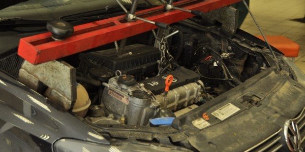

ищите место где подушка на кпп
почему нужен это инструмент ?
 Просмотрено:  379 раз(а)
