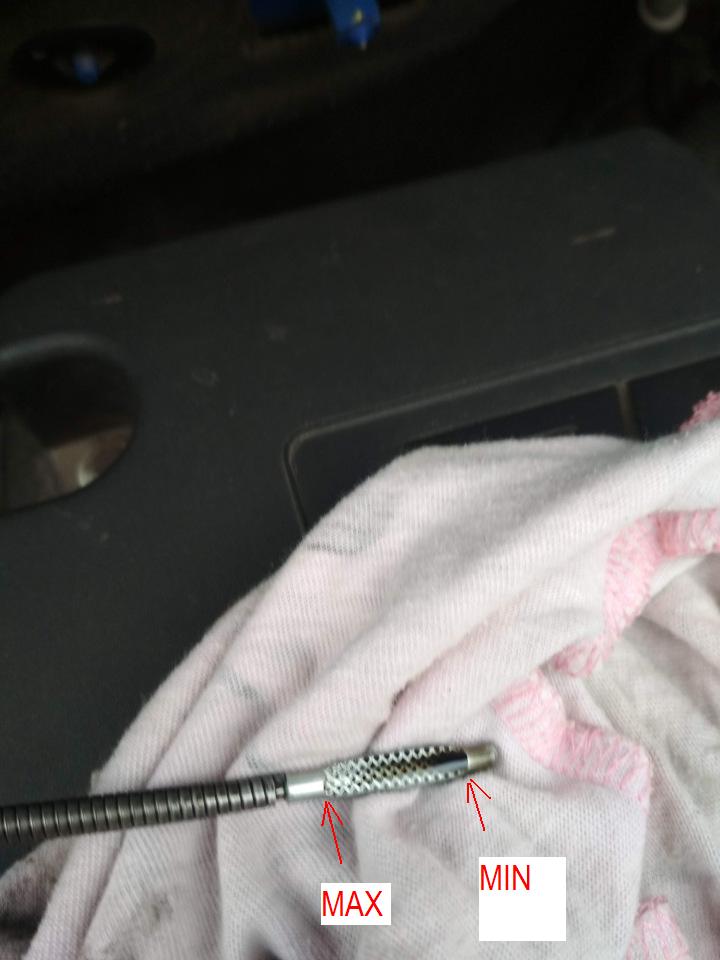

Ребят. Подскажите какая отметка уровня масла должна быть на 1,9 JTD?
Если можно то тоненькой риской по рисунку.
+380637340730
Сообщения: 17345
СообщениеДобавлено: Вт Дек 11, 2018 14:40    Заголовок сообщения: Ответить с цитатой
Вот как раз между нижней и верхней границей того рифления, которое и сделано для наглядности. Обычно посрединке. Но не правило.

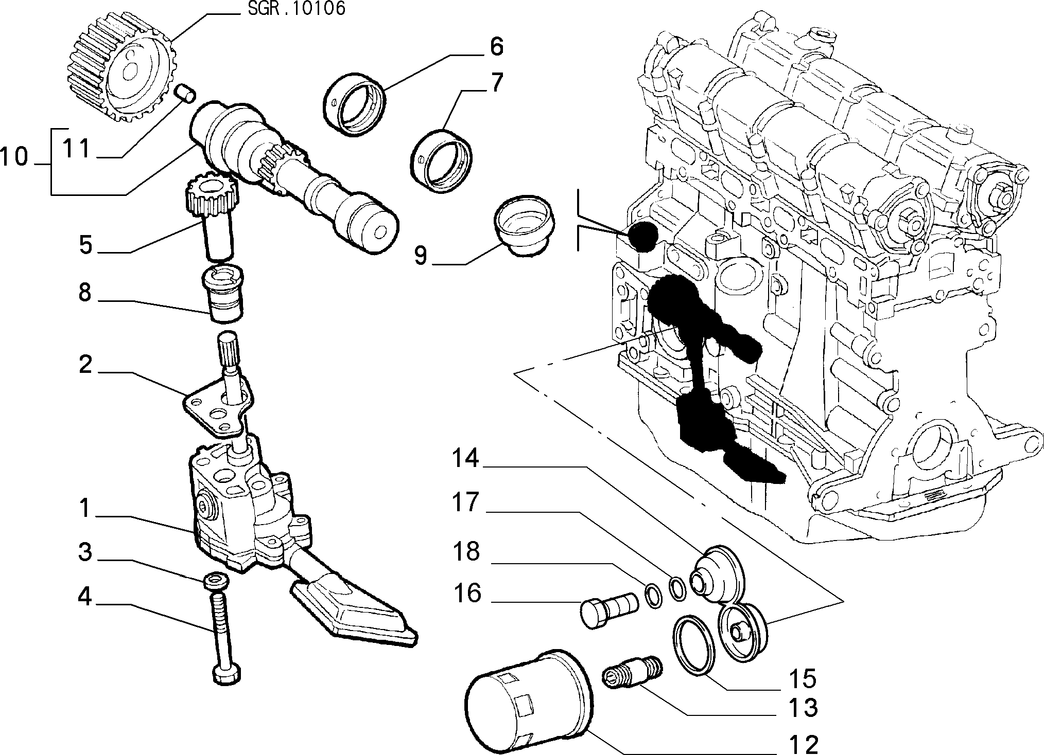

Добрый день, форумчане! Подскажите, пожалуйста, может у кого есть в наличии (в запасе) прокладки маслянного теплообменника для Добло 1,6 бензин? на схеме 15, 17 и 18 детали. А может кто-то подскажет их внутренние и наружные диаметры и толщину изделия? Буду весьма признателен за инфу! Hi Drinks or Beer

OLE-OLE
Зарегистрирован: 12.11.2006
Сообщения: 933
Откуда: Вінниця
СообщениеДобавлено: Вт Дек 11, 2018 15:30    Заголовок сообщения: Ответить с цитатой
Вот

Сообщения: 17345
СообщениеДобавлено: Вт Дек 11, 2018 15:57    Заголовок сообщения: Ответить с цитатой
Вот МЕЖДУ МАХ и МІN и есть норма, и это, чаще всего- 1 литр масла. Для Добло, возможно и иначе.
