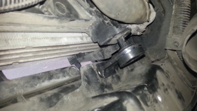

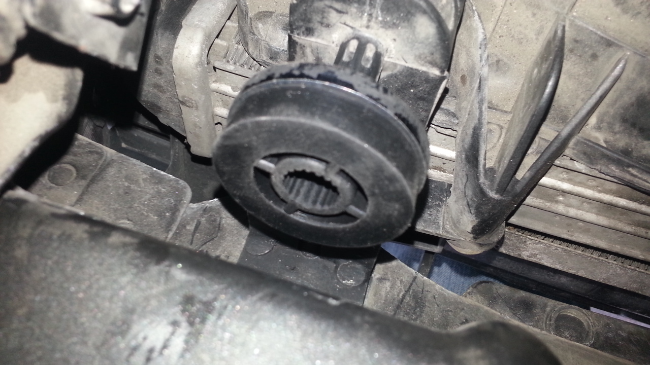

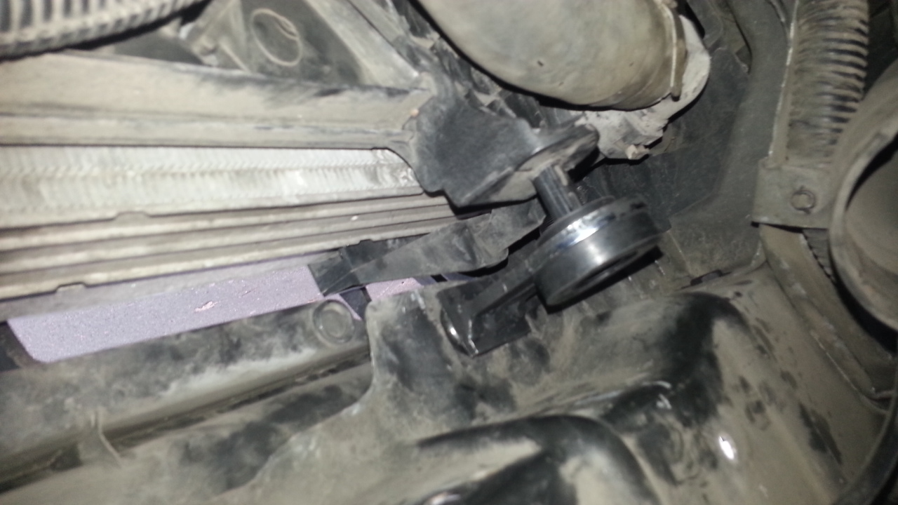

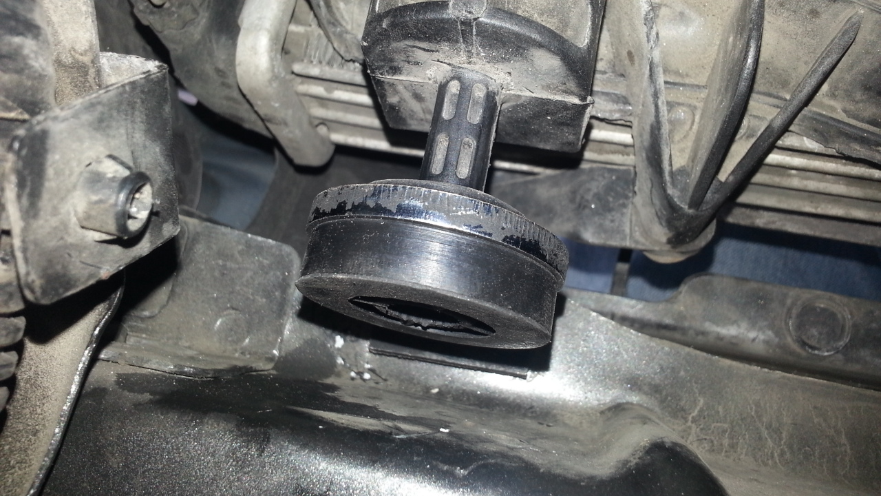

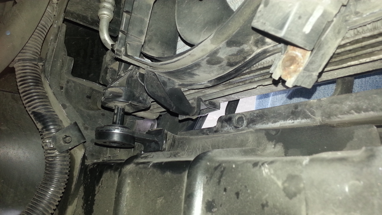

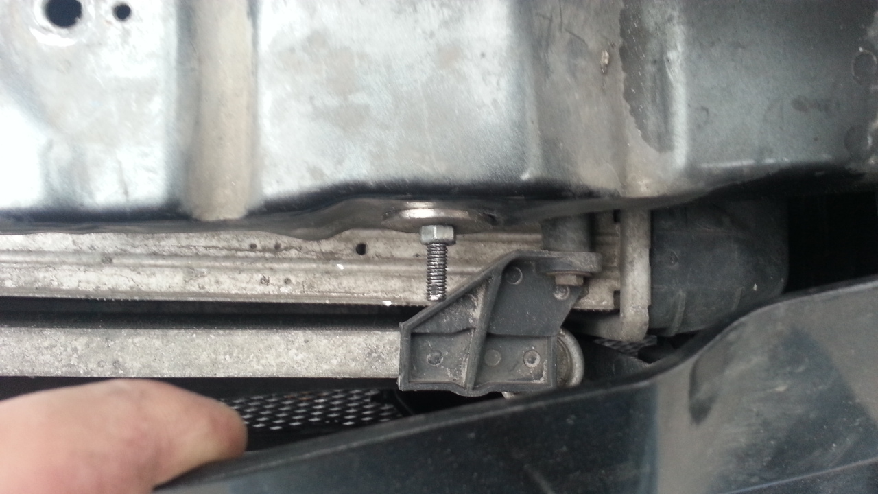

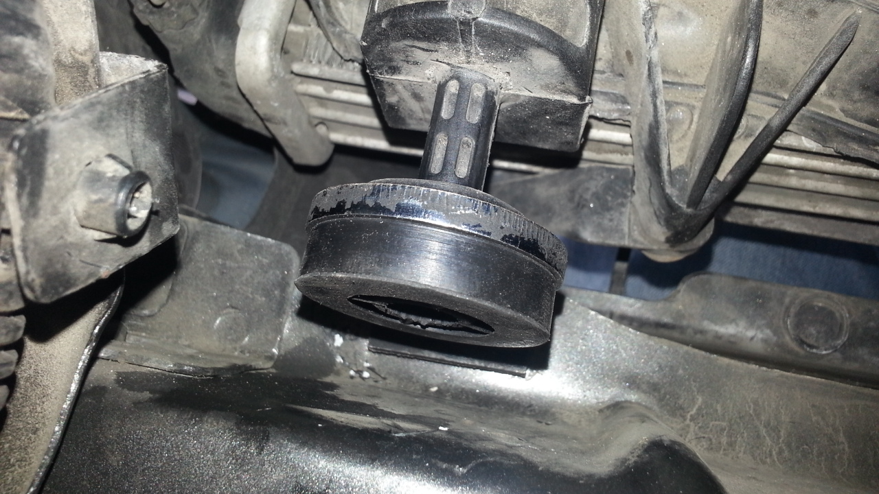

Приветствую!
И до моей машины добралась болезнь Добликов - просели нижние крепления и верхние лопнули.

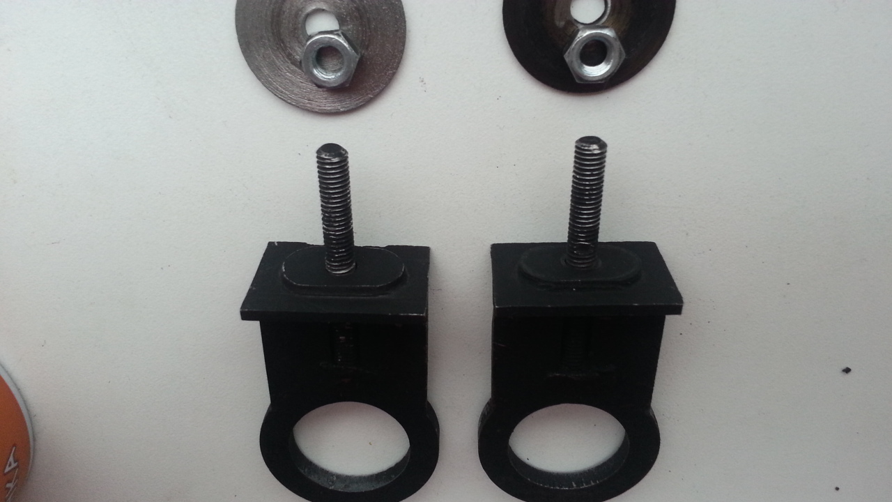

Решил не покупать оригинальные пластиковые,а изготовить металлические.Тем более,не я первый не я последний....
Нашел на форуме набросок чертежа и сделали первый образец.
Но не всё так просто...
Все,представленные в интернете самодельные крепления(кроме одного) имеют одну большую ошибку -нет центрирующего элемента.
То есть,при установке крепления,радиатор может гулять вправо-влево,вверх-вниз.
Пришлось добавлять еще один элемент в крепление.
Гайки поменяны на нормальный размер -10.
Добавлены большие шайбы.
Дополнительно сегодня купил не оригинальные резиновые втулки по 20 грн за штуку.
Всё отлично стало на своё место.

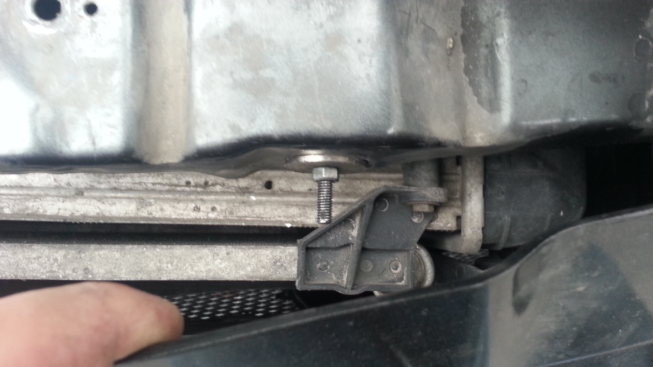

Верхнее крепление сделал,теперь буду ждать тепла и поднимать нижнее крепление. http://club-fiat.org.ua/forum/144-8253-1
Хорошо что и там я не первый,но что-нибудь новенькое выплывет.
Кстати,на фотографиях видно,насколько просели нижние крепления.
