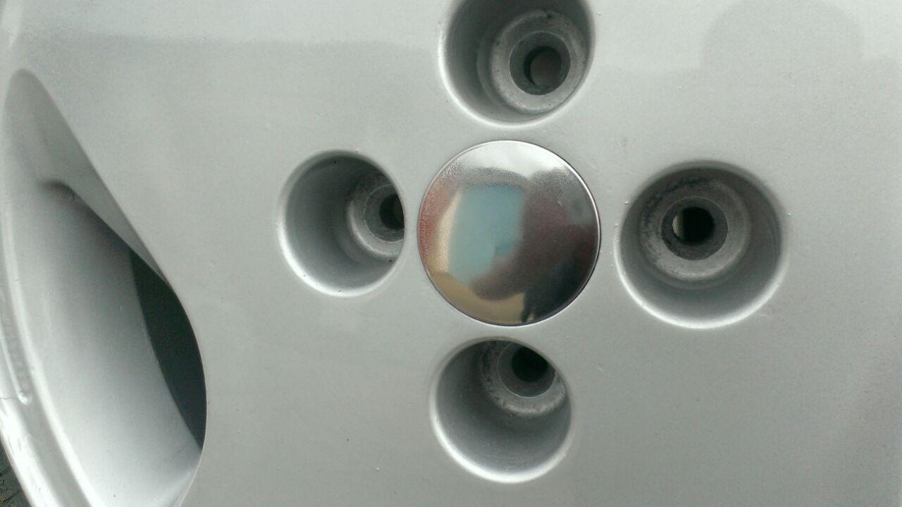

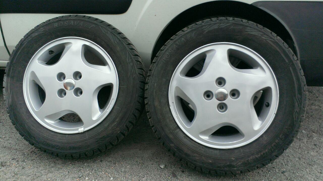

Камрады, несколько лет назад я приобрел б/у диски у нашего форумчанина. Приобрел по халявной цене, состояние их близилось к "сцуко, надо красить". Потом - росло дите, родилось дите... все как то некогда. Короче решил я их покрасить только сейчас. Красил сам, бюджетненько (через жопу). Но стали они выглядеть немного лучше. Стал вопрос о крышечках центровочного отверстия. На авторынке загадали 200 грн за комплект с рисунком Фиат (фуевенький рисунок, ИМХО), и 160 за зелено-серые, ПВХ крышечки... (я понимаю, что все подорожало, но б..дь!)

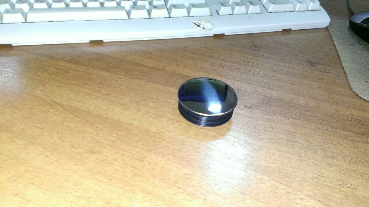

В общем, не будем тянуть Музика за гордость... Визит в мебельный магазин дает такой результат: 4 крышечки - 60 грн. Пластиковая втулка с металлической хромированной крышкой. Для верности вскрыл лаком. Пойдут идеально на отверстия от 42 до 47 мм (лишнее чуть убираем болгаркой).
Хз, мож кому пригодится. Я не жадный, но 160 грн за 4 капроновых крышечки - это пздц... Кстати втулки сели как родные! Хром уже по месту немного смущает, возможно подкрашу в цвет дисков. А может и нет, диски зимние... Надеюсь кому то пригодится!

Спасибо, очень хорошая идея)
