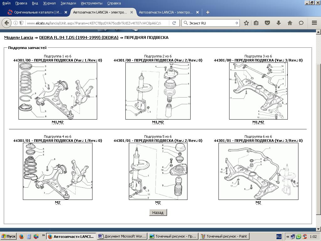

Информирую Вас что пользуюсь каталогом elcats ( к примеру пробиваю через экзист) Берете в этом каталоге или другом Lancia Dedra 1.9TD 1999год и смотрите передняя подвеска,обращаете особое внимание на 3 и 6 рисунок,сравниваете...Для убедительности высылаю скрин....
Несмотря на правельное "курево" вопрос остается открытым....

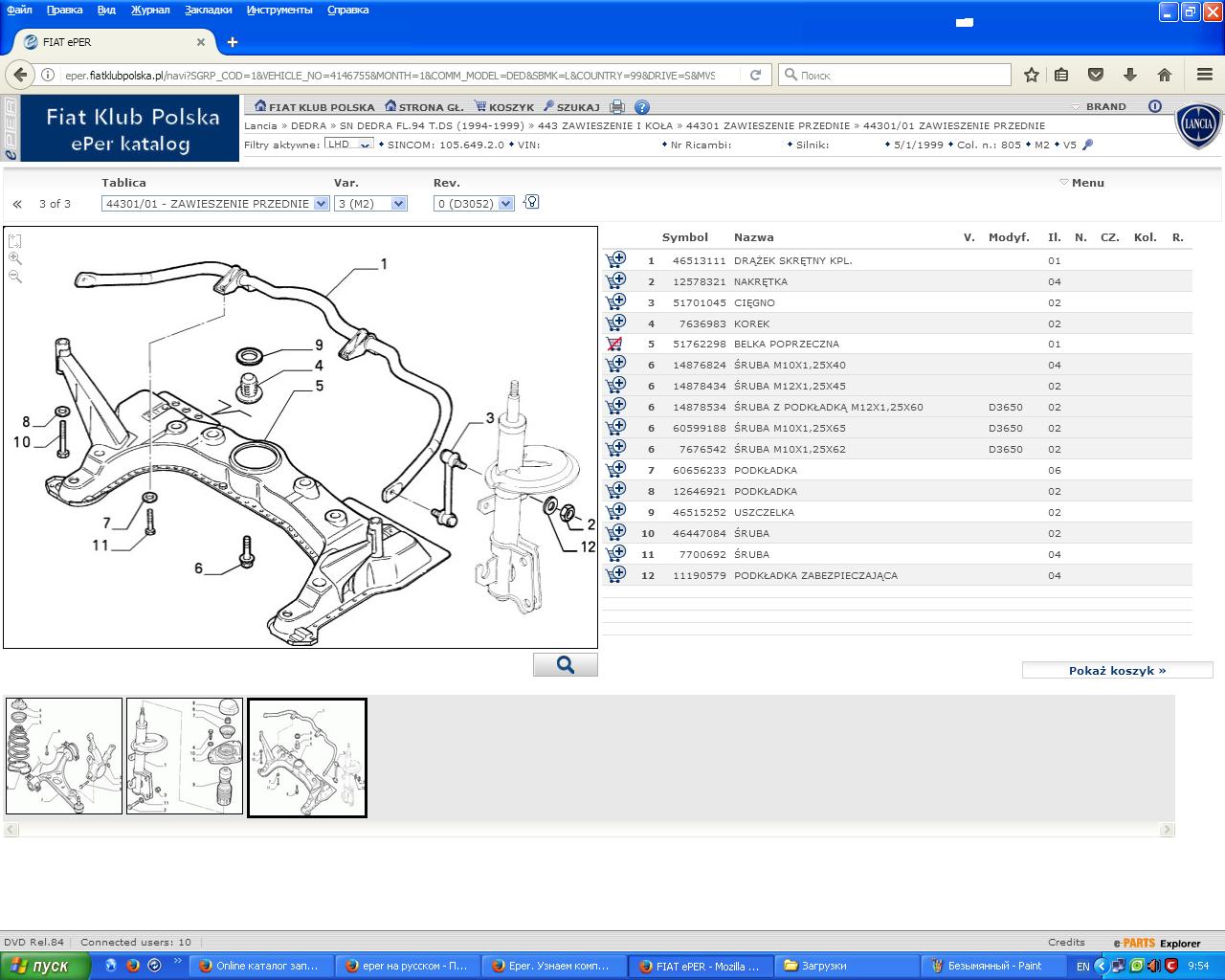

В EPR картина таже! Видео проблема одна! Розпечатка стабилизатора в рычаг имеет розшыфровку по частям и там есть саленблоки к подрамнику.Розпечатка стабилизатора в амортизаторы НЕИМЕЕТ РОЗКЛАДКИ по частям и нам откравается ввесь рычаг и идут разные саленты по каталогу(выкладывал выше)
Открыл свою подвеску по вину в EPR картина таже))))

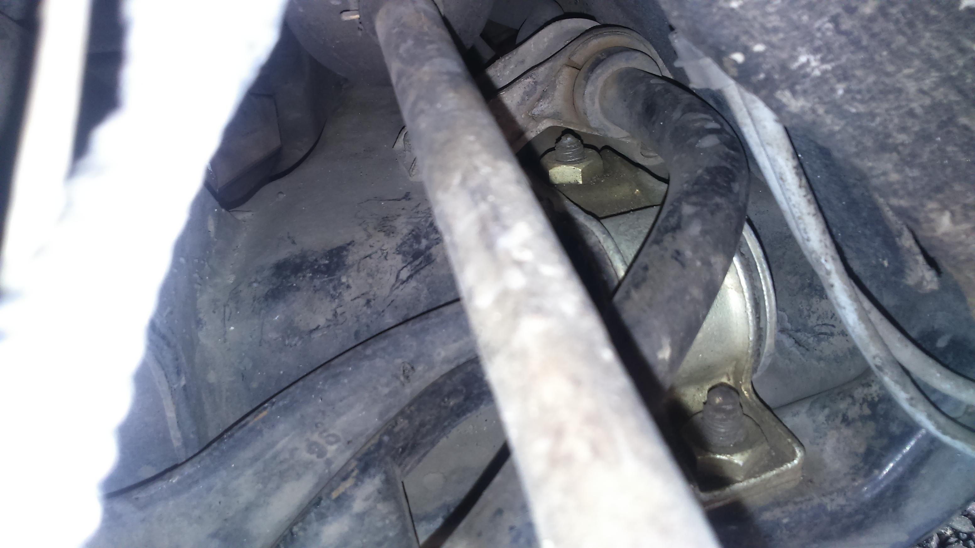

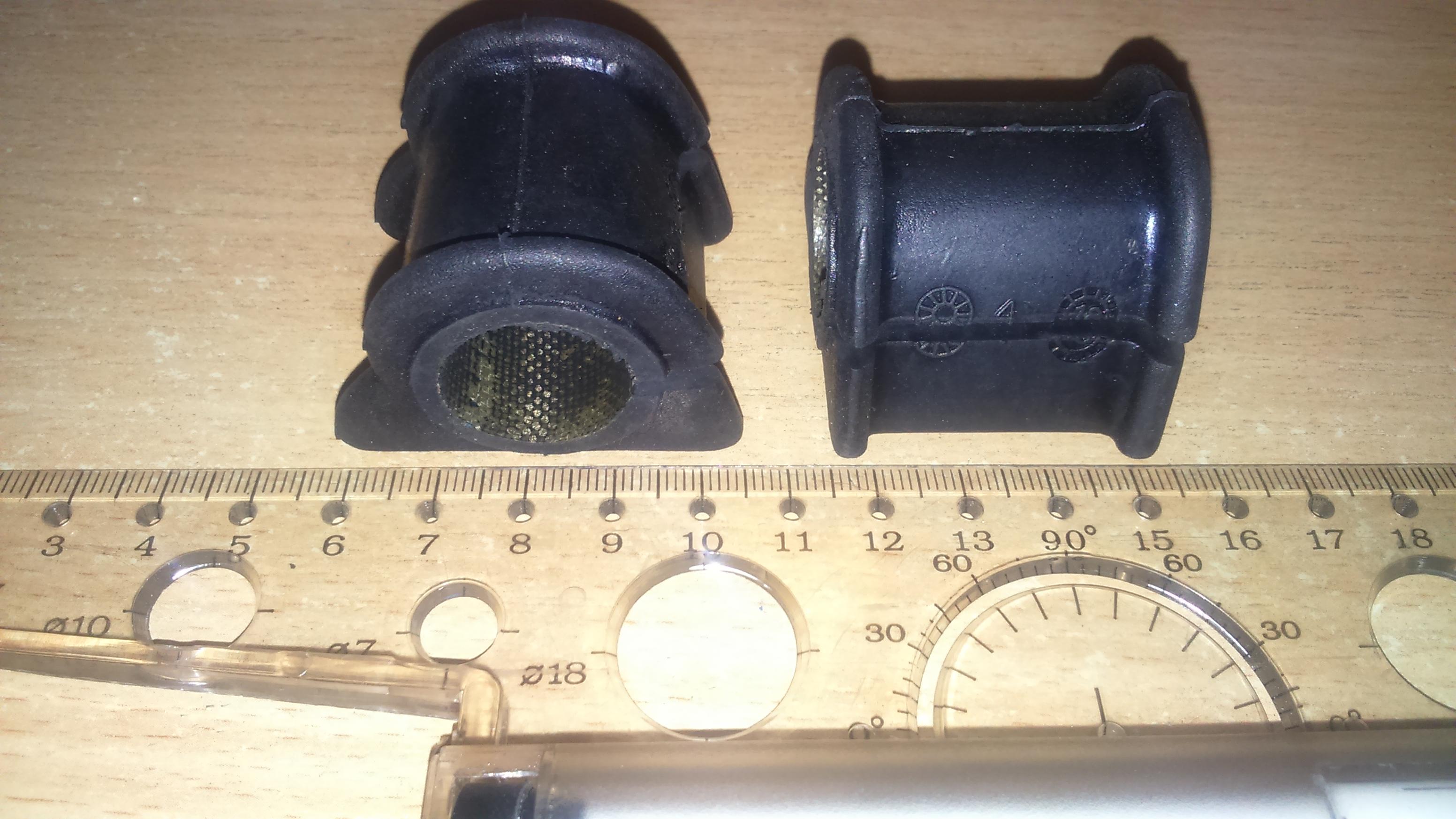

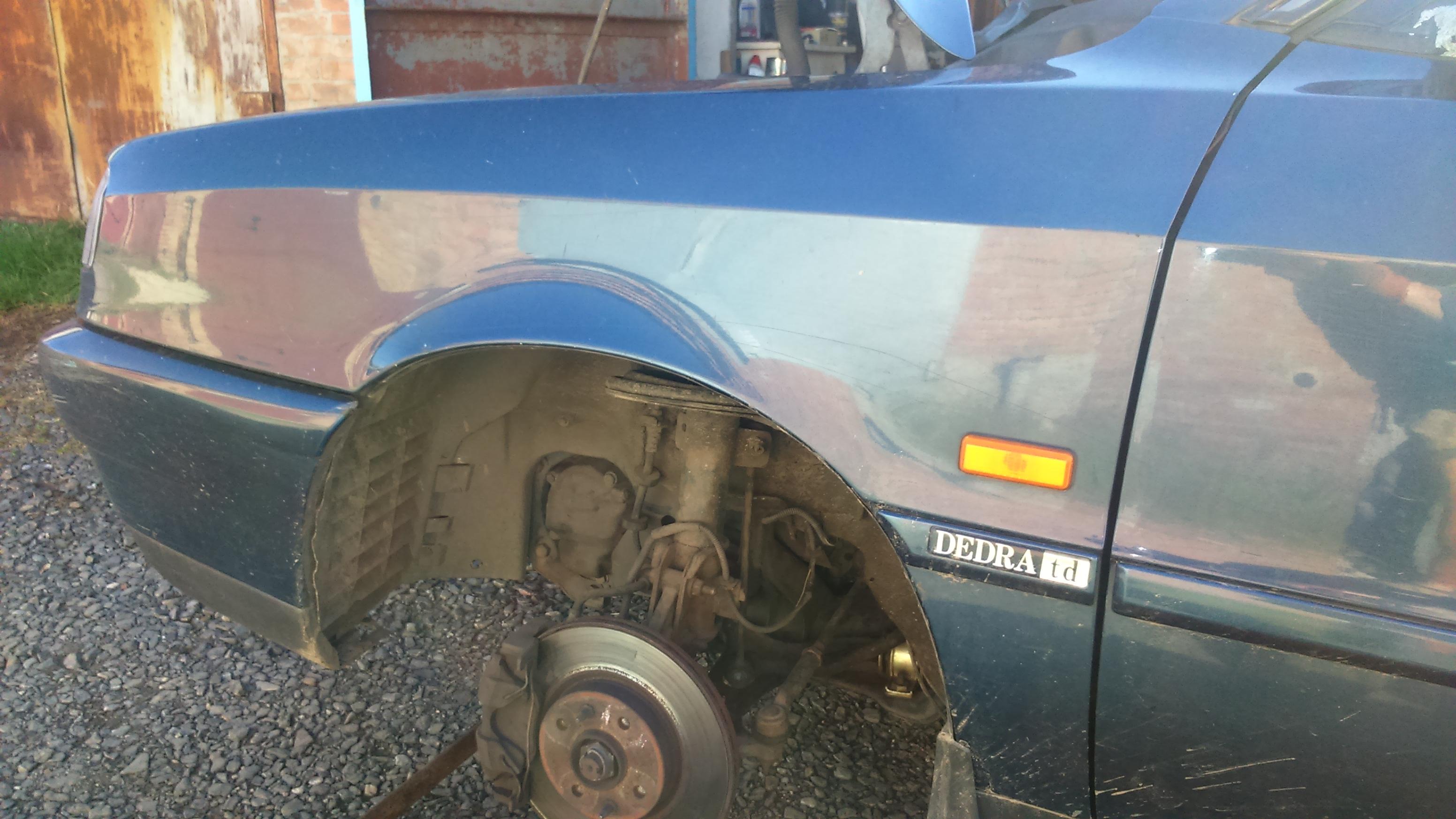

Дошли руки к замене саленблокаов переднего стабилизатора и внутреннего пыльника шруса.Пыльник шруса поменял а вот с салннбооками туго....Походу они завальцованы в держателе и снимаются вместе с стабилизатором, а это тянет снятие подрамника.Кто сталкивался с решением?Как обещал фото переднего стабилизатора Lancia Dedra 1.9TD
 Просмотрено:  264 раз(а)
 Просмотрено:  237 раз(а)
 Просмотрено:  222 раз(а)
