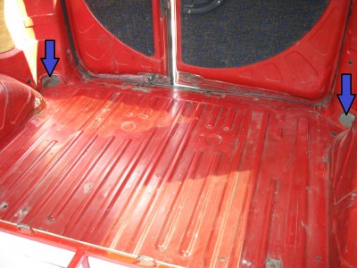

Вирішив ставити собі пневмоподушки R-2/3-130 звідсіля
Ніфіга не реклама. Хотів скопіювати фото подушки з сайту, але дудки - "All rights reserved".
Заміряв відстань між рамою авто та ресорою при знятому колесі та амортизаторі - 235мм. У цієї подушки максимальний розмір - 240мм. За наявності ще й кріплення - цілком досить. Вантажопід"ємність подушки - 500кг, теж достатньо. По діаметру ненабагато більше, ніж у відбійнику - 120мм проти 90мм. Кріплення зроблю своє - фірмовим можна слона припинати. Вирішив ніпелі вивести в салон, на фото відмічено. Лючки прикрию заглушками.
