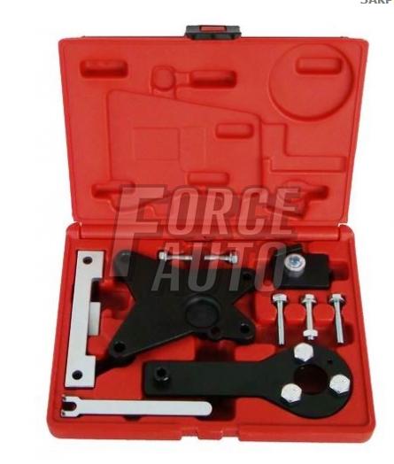

Сообщения: 25282
СообщениеДобавлено: Вт Июл 31, 2018 10:39    Заголовок сообщения: Ответить с цитатой
Mr.Tonatos писал(а):
По ремню - стоит по меткам,когда менялся не известно.
по каким таким меткам? по тем, которые корректором текста на шкивах мазнули? Laughing
вот и первая ласточка всплыла: рекомендую ремень таки поменять, бо при обрыве будет гораздо больнее.
на всякий случай даю подсказку: не поставишь ГРМ правильно на этом моторе без спец.инструмента, метки заводские отсутствуют с самого начала, остальное - от лукавого.
пока не будет уверенности, что ремень на своих местах - не вижу смысла продолжать колупание в говняшках.
А это редкий инструмент? Если я поеду на СТО,на замену ремня,у них его может не быть,этого инструмента?
Сообщения: 25282
СообщениеДобавлено: Вт Июл 31, 2018 10:52    Заголовок сообщения: Ответить с цитатой
не так, чтоб сильно редкий, но не каждое СТО такой имеет. далеко не каждое. так что, скорее всего, у них там ТОЧНО его не будет.
поэтому вопрос к "мастеру": какие метки он там смотрел и какие из них "на месте"? Laughing
а при замене ГРМ уже и вариатор можно пощупать.
а электроклапан вполне себе диагностируется с компа (привет "компютерному диагносту").
