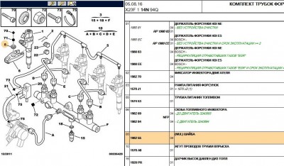

Добавлено: Ср Май 09, 2018 02:22 Заголовок сообщения: 2.8jtd есть ли шайба медная под форсункой? |
| Снял форсунку и не могу понять то ли шайбы и не было. То ли потерял. В интернете информации не нашел
Vladimir TV Италомафиози
Возраст: 52 Знак зодиака:  Зарегистрирован: 25.07.2011 Сообщения: 1071 Откуда: Украина
Добавлено: Ср Май 09, 2018 16:53 Заголовок сообщения: |
Если я правильно понял
203.08 KB |
703 раз(а) |

| А вообще то, ВИН код надо

| Еще не встречал дизеля сомон рейл без шайб форсунки
