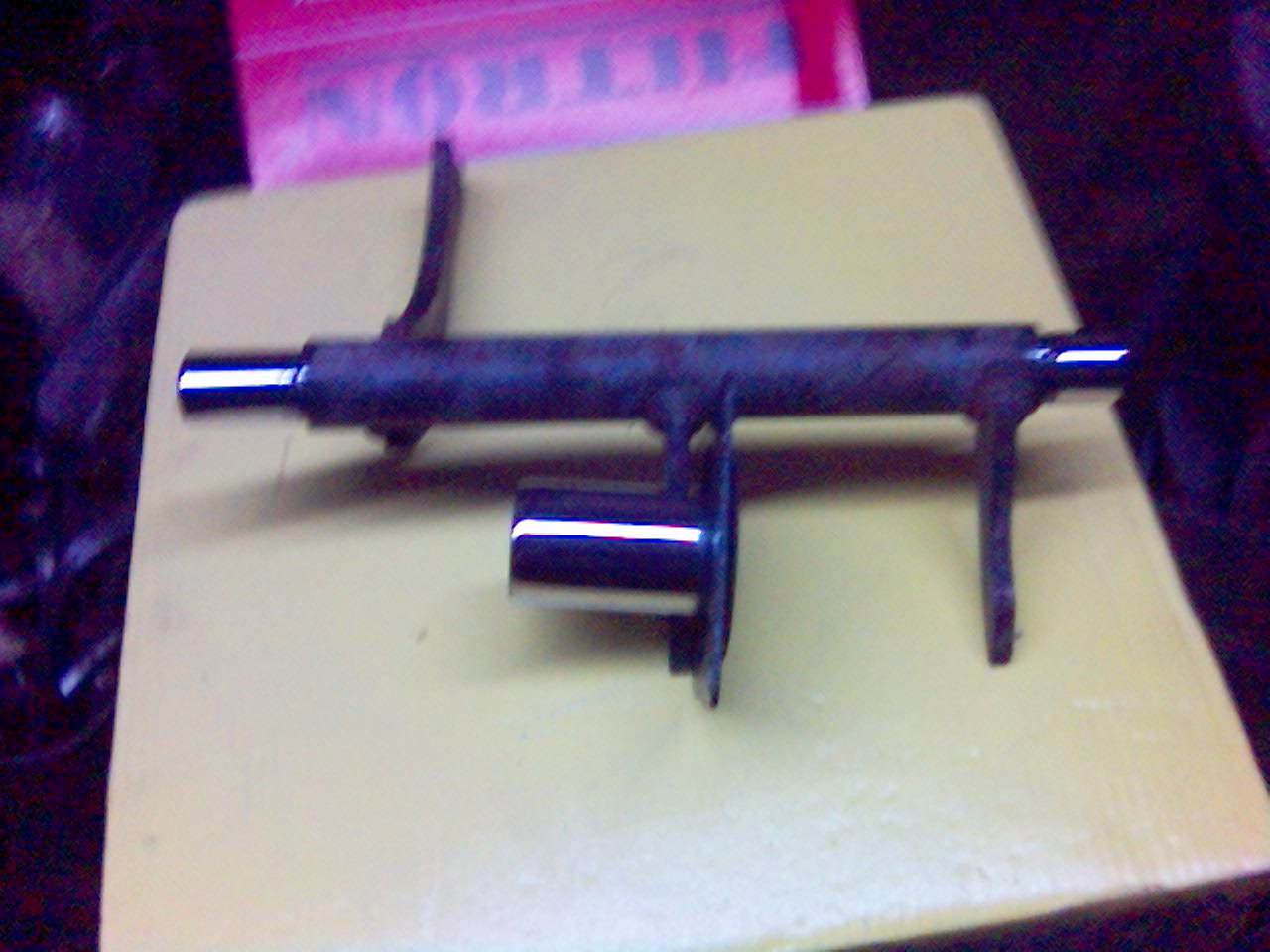

Tr1kur1lla писал(а):
У мене зчеплення також туге що нога болить після пробок, фіоріно 1.3 мультиджет.
Про корзину можешь не беспокоиться.
Корзина туже в эксплуатации не становиться.
Там все не на перемещении, а на обкате основанно.
А вот смазка на направляющей выжимного и оси вилки,
от пыли диска превращаеться в тормозную пасту.
Подача моторного масла на эти детали на раз решает проблему.
Иногда приходиться дырочку сверлить над выжимным.
Если сцепление тросовое, то и трос смазать очень полезно.
Затягивать решение вопроса не стоит.
Прочность кронштейна педали не безгранична.
От тугой педали кронштейн лопаеться.
У slavlad удаление грязи и смазка произошла естетсвенным образом, при замене деталей, откуда и радость по поводу легкой педали.
Такое приводит к заблуждениям. Новое сцепление-легкая педаль.
Я вообще эти детали заполировываю.
Примерчик на фото.
