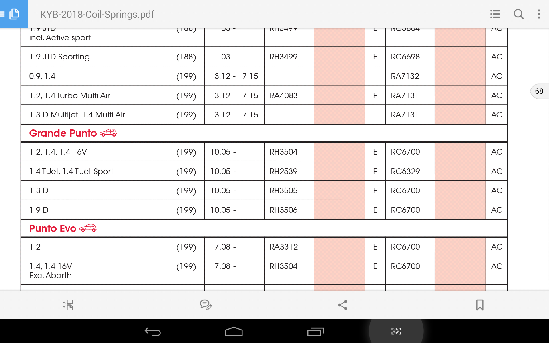

Также нашёл официальный каталог kyb 2018 года.
Никаких дополнительных буковок там не замечено...
Что посоветуете господа? )

RH3504....

RH3504....
Да это я как раз понял ))
Я спрашивал может вернуть их, пока 14 дней не прошло?
З.ы. Вообще склонен Вас пока послушать и оставить, Вы человек опытный. Но червячок сомнения грызет зараза! Cool

Сегодня был у Хоттабыча. Поменяли пружины. Поставили те что я привёз. KYB RH 3504. Когда сняли родную, были проведены тщательные лабораторные исследования на тему одинаковости )).
3504 действительно на 0,5 мм тоньше, в остальном вроде похожи.
Боялся конечно что из-за этого морда опуститься, но вроде все норм.
Видели б вы как я ехал первых километров 10 )))))))
То не так качнуло, то не так накренило...
А потом проблема там одна нарисовалась на работе, в общем перестал зацикливаться. После километра 50 ( и трасса и город) вспомнил, что менял пружины
Если б своими глазами не видел как поставили новые, подумал бы что остались старые. Разницы в принципе не чувствуется. Может пока новые, не уставшие?
Вот как то так. В общем время покажет, но наверно можно ставить такие пружинки.
