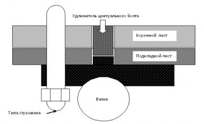

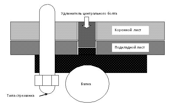

Я зделал так http://slil.ru/29207334

А стремянки подошли родные или пришлось покупать новые? Толщина рессоры увеличилась-то вдвое.
