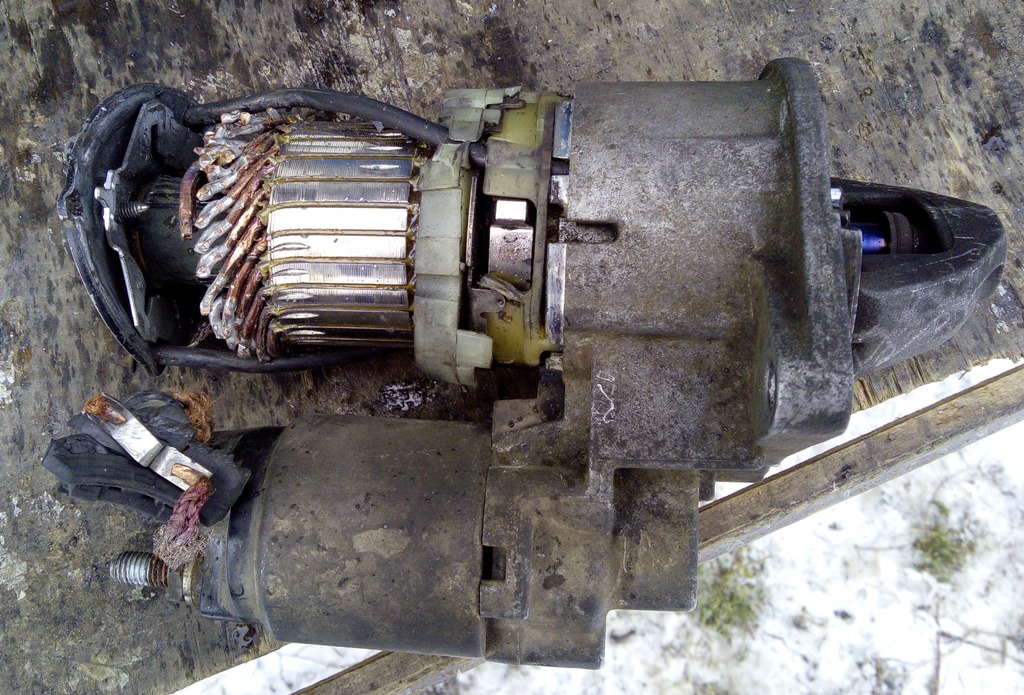

Добрый вечер! Произошла неприятность. Возвращался вечером домой, остановился минут на 40, двигатель заглушил, свет не выключал, надо было подсветить в темноте, начал заводить машина не заводится (был уставший поэтому не заметил, крутил стартер или нет), приборка стала тухнуть вроде как севший аккумулятор, стартер не щелкал. Позвонил друзьям, так как стоял в поле, км30 до города. Приехали прикурили, машина завеласть и раздался скрежет, шум. Минут через 4 шум прошел, доехал до гаража, не глушил, заехал в гараж. Заглушил, попробовал завести, не заводится, стартер не щелкает. На следующий день полез снимать стартер и обалдел, он разлетелся... на фото видно. Как такое могло случиться... Авто Добло 1,9 mjet 2008 года

Хіба зараз так важливо "як"?
Зараз повинно бути питання "де взяти грошей на новий".
Як варіант: не відійшов бендікс з заклиненою обгонною муфтою і весь цей час стартер крутився двигуном (вал біля бендікса посинів - нє?), перегрів, клин, молотьба.

Всем доброго дня! Стартер скоро привезут, посоветуйте пожалуйста может прежде чем поставить и завести, позвать автоэлектрика, может замыкание в замке, посмотреть зубцы на маховике (как?). Начала мягко говоря зае....ть это чудо техники....
zema_tr
Звісно, не помішало б перевірити все, що пов"язане з роботою стартера: АБ (ти писав, що АБ "сідав" і тобі "прикірювали"), роботу контактів замка, зубці маховика, проводку силову на стартер і від нього, проводку управління, тощо.
Щодо замкнутих контактів замка: заізолюй силовий провод від АБ до стартера, провод від стартера до генератора, встав ключ у замок та проверни - на проводі управляння роботою реле стартера з"явиться +12 і буде триматися постійно - це й є замкнені контакти. В разі нормальної роботи контактної групи +12 з"явиться тільки після другого провертання ключа та на час, поки ти будеш тримати у цьому положенні ключ.
Щодо зубців маховика - на корпусі зчеплення, унизу зі сторони радіатора, є лючок, відверни два болтики і ти побачиш зубці. Піддомкрать авто, включи передачу, провертай колесо, дивись на зубці. На фото кожух маховика з лючком та без нього, видно риску крейдою на самому маховику.

В замке нет минуса, поэтому про замыкание и говорить нечего. Паршивый контакт в цепи 50- подача +12 на втягивающее- запросто, если нет промежуточного реле. Лучше сразу добавить, намного дольше конт. группа замка, в частности по цепи 50, прослужит. Остальное- по borel1990 _________________ Це не набиття постів, це просто моя думка.
А можно вапрос.
Корпус стартера то из какова материала сделан был то?
И где он с магнитами.?
Чудеса прям.
