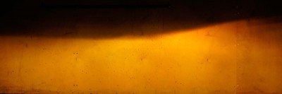

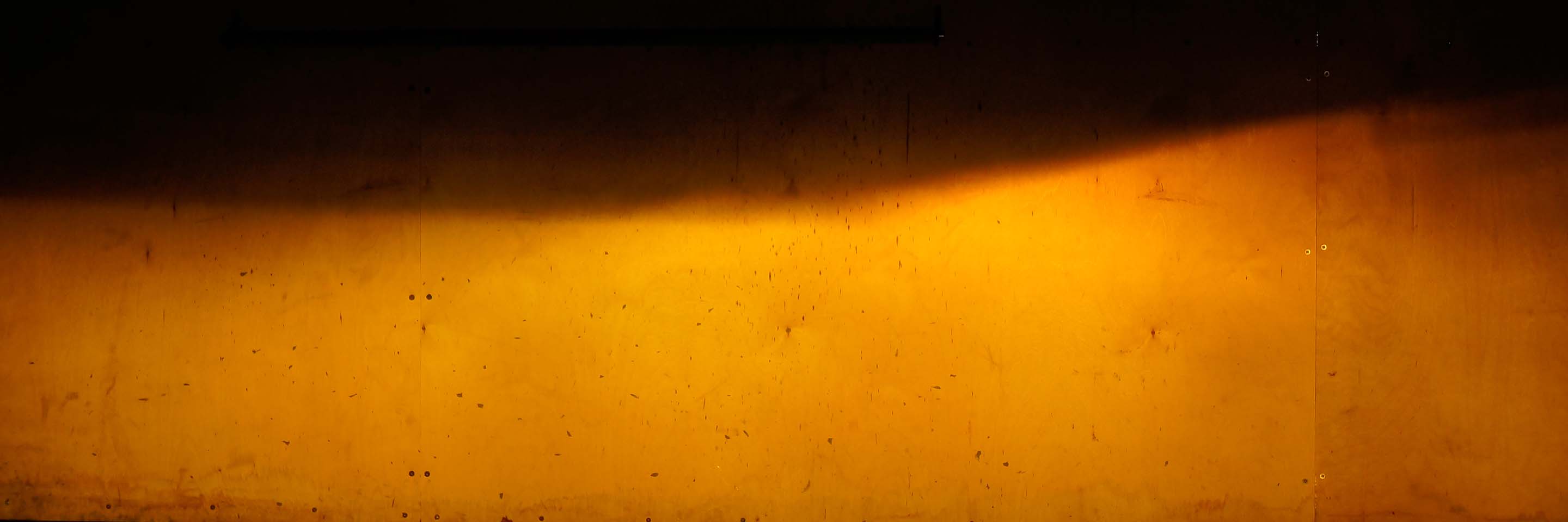

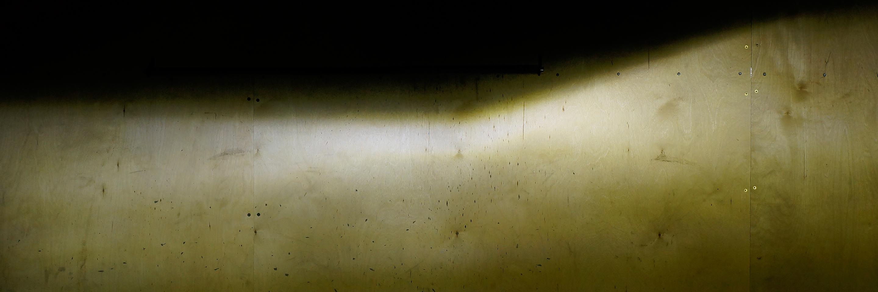

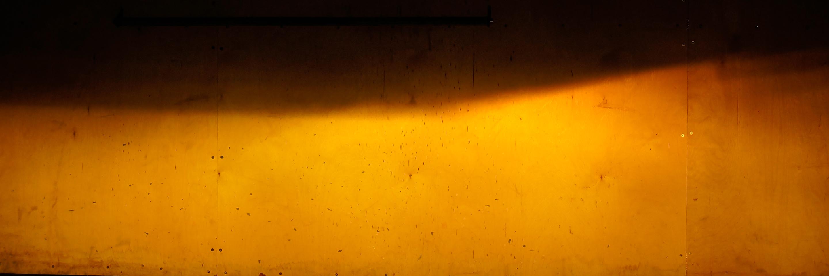

Я как то делал фото сравнения СТГ Led H4 и Valeo Aqua Vision H4 в фаре Fiat Grande Punto, у светодиодов граница более четкая чем у галогена и светят ярче. Но из за холодной температуры 5500К я вернулся на галоген.
Все фото сделаны в ручном режиме с одинаковыми параметрами
ISO400 f5.6 1/80
Led
 Просмотрено:  284 раз(а)
Valeo Aqua Vision напряжение 13,8v

Valeo Aqua Vision напряжение 13,0v

А як світлі діоди працювали у мокру погоду?
