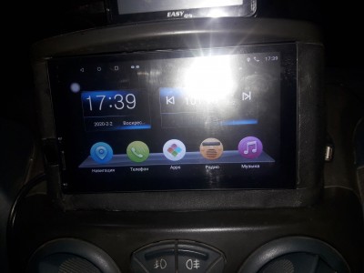

Викінув штатну приблуду, купив китайську на андроїд. Дирочки які остались від кнопок заклеїв кожею. Може не по феншую, але працює. Викінуть 2230 за кусок пластмаси думаю занадто.

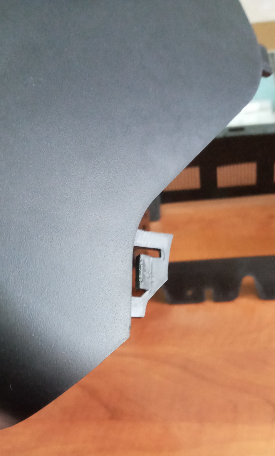

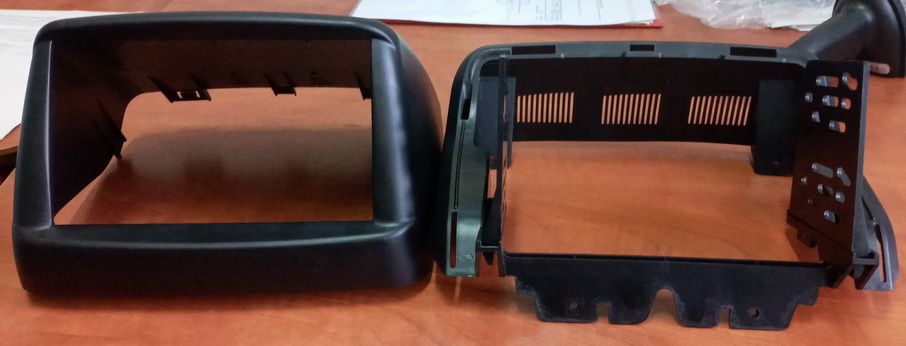

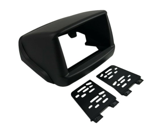

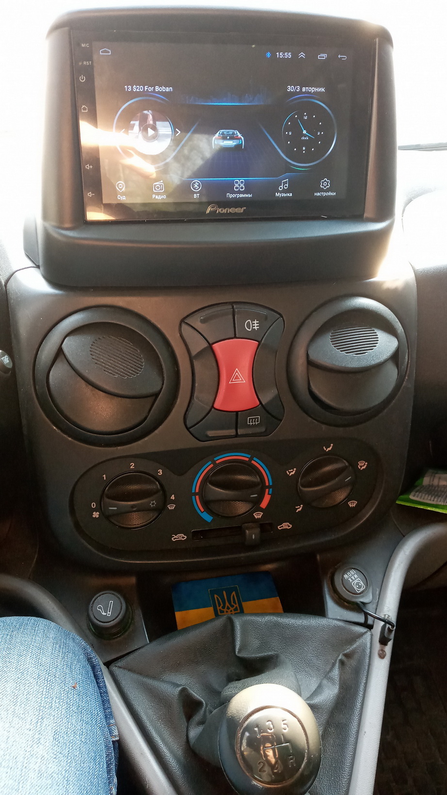

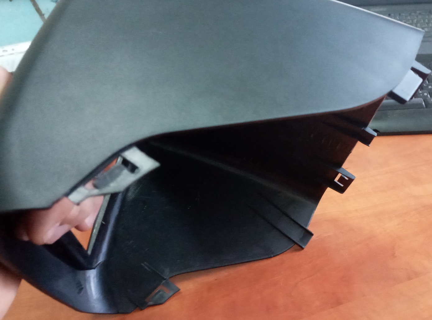

Купил на Али рамку 2din.
Родная рамка легко снимается и на ее место легко ставиться китайская.Предварительно,нужно рамку разделить на две части(основа и крышка).
Все работы проводить только с основой.
Крышку устанавливать только в последний момент,когда будете во всем уверены,так как крышку без повреждений креплений снять не получиться!!!
Важно правильно прикрутить магнитофон к креплениям,которые потом защелкиваются в основу.
Инструкций к рамке нет....
Покупка с доставкой обошлась в 1000 грн.
В интернете украинском предложения по 2250 грн....
