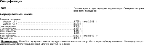

Уже устранил и успел ущё два раза коробкв поменять. Сначала решил поставить Б/У а то свою ремонтировать, сказали, не резонно. Поездил я на ней неделю и был в ах-е! Very Happy Передаточные чила -ТУПО ГАВНО какое-то. Попалась коробка с короткими передачами. Динамика была лучше, но скорости .... даже гонять перехотелось. Тогда я свою отдал в ремонт, её сделали и теперь опять мне её поставили. Теперь всё в норме. ЖПС, кстати тоже прикупил. Но опробывать на скорость не успел. Сейчас всё свободное время Альфа занимает. Есть конечно нюанс с рулевой (бляха муха резко всё после зимы повылазило) - на скорости есть какой-то поразитный люфт, причём на СТО ни чего по этому поводу рассказть и доказать, но в принципе можно уже ганять. Wink

Перед тем как брать желательно доку читать. Smile

sss Вот мне как раз и попалалась коробка с числами у которыой должен был стоять злополучный ярлык, правда я его не видел и что главное всех кого я не справшивал - есть ли разные коробки на 1.4 - твёдо утверждали, что существует только одна. Но, я её уже здыхался. Прикинь на ней, при 150 на пятой было 5тыс оборотов Shocked , тогда как на старой при той же скорости было 4.5тыс.
Кста у меня появилась мысля по этому поводу. Может Киевман ездил на Типах только с такими коробками? Тогда будет понятен его скептицизм.

может быть, машина вообще была собрана с хлама. Но, так или иначе, 1.4 в преклонном возрасте выше заводской скорости поедет разве что с не фиговой горки и один раз.
