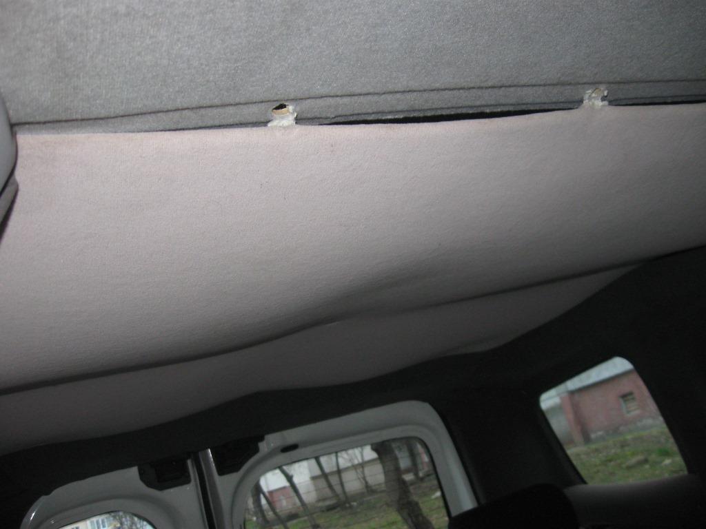

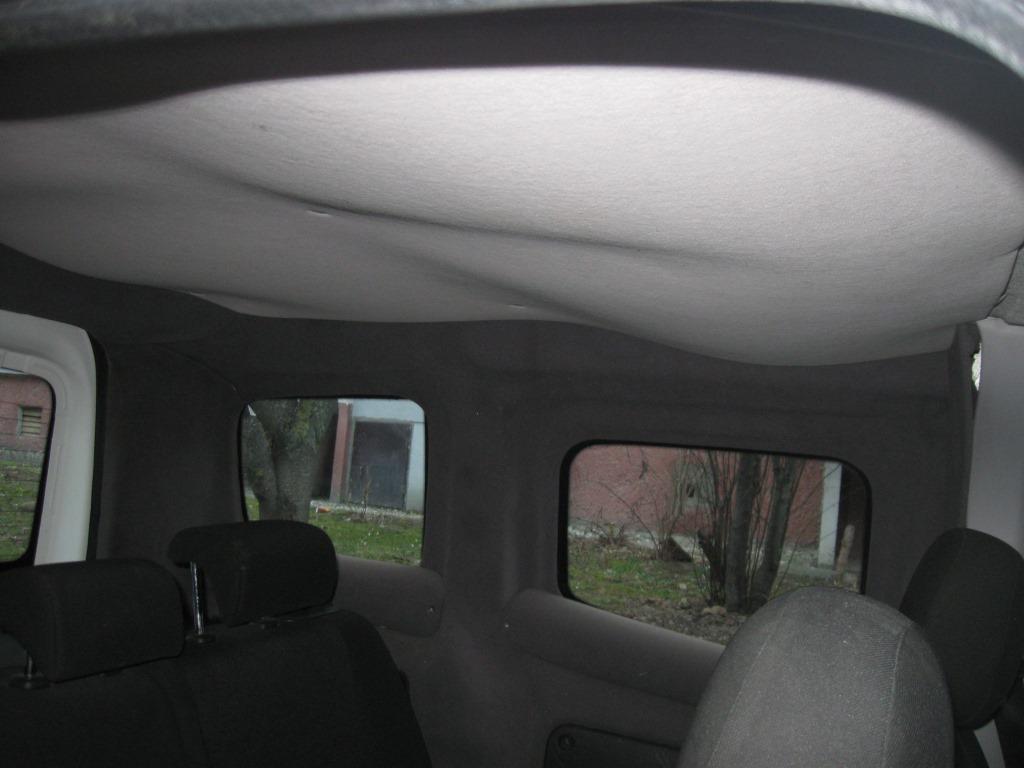

авто, переделывали в пас-жир, потолок тоже, а он сабака провис, подскажите, что можно сделать

снимать и перетягивать.... больше ни как увы...

, а подробней, как это сделать. Никогда этим не загимался, ухе думал, пенкой монтажной его к потолку приклеить Crying or Very sad

1. снять.
2. перетянуть.
подробней некуда...

goric писал(а):
если ни когда не делал то намучаешься😊.
1. снять сие чудо.
2. ободрать,зачистить,обезжирить.
3. купить ткани-длинна потолка+15.20см- с запасом.
4. купить нормального клея-88й не советую...
5. залить клей в пуливезатор и нанести на основу потолка...
6. прогревая это дело феном-уложить ткань-где надо тянуть,где надо садить,по путно прикатывая все это к потолку...
в принцепи не тяжело но лучше отдать на перетяг-у нас 1000гр работа ,с снять+поставить+сам материал.
