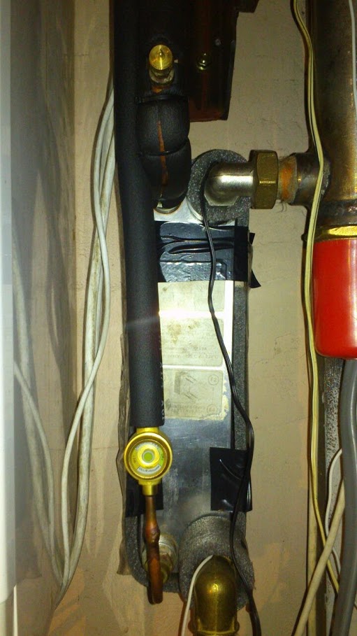

Ще раз про розрахунки:
Ми маємо незмінну систему опалення по якій циркуляційний насос прокачує сталий об'єм теплоносія. В цій системі опалення є два послідовних джерела тепла, Електричний котел та Тепловий насос.
Електричний котел при потужності 4900W підтримує Δ3,5°С.
Тобто на кожний 1­°С дельти система опалення розсіює 1400W. Це твердження було перевірене включенням електричного котла на 1 та на 3 ступінь і дельта змінювалась лінійно із зміною потужності.

СообщениеДобавлено: Чт Янв 11, 2018 13:12    Заголовок сообщения: Ответить с цитатой
Di-MA
Ми маємо незмінну систему опалення по якій циркуляційний насос прокачує сталий об'єм теплоносія. В цій системі опалення є два послідовно під'єднаних джерела тепла, Електричний котел та Тепловий насос.
На фото Ви бачите теплообмінник телового насоса та електичний котел і як вони підєднані до системи опалення.

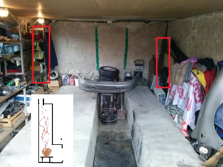

Шо зробив би я.
Максимум по (товщині) газ. балон 40л. (шоб менше варить) або любий кусок труби 2 -4 мм товщина стінки (кругла квадратна і тд) висотою яку захочеш.Вихлоп або в стіну або прямий.
Достатньо буде зпалити пару деревяних ящиків щоб "буржуйка" розігрілась.
В середині один "нагрівач" який о6городить.
Десь так.

СообщениеДобавлено: Пт Янв 12, 2018 17:01    Заголовок сообщения: Ответить с цитатой
Qstas
В лівому кутку - двері)
