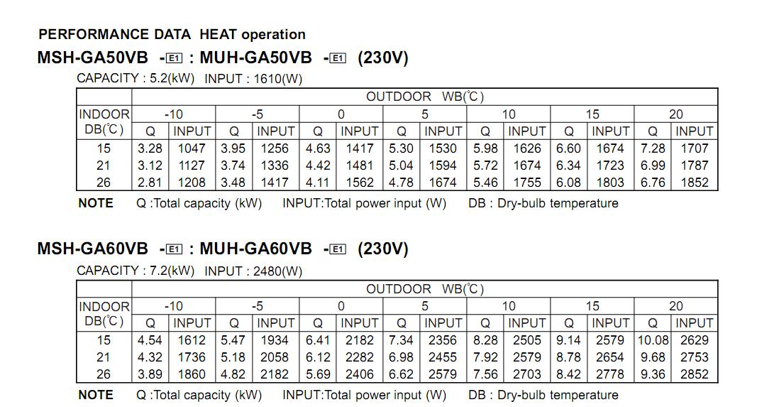

Пропоную Вам ще трохи вивчити цю тему тому що Ваші знання поки що трохи хибні. ТН повітря-вода набагато комфортніший аніж повітря-повітря. Бо немає шуму і руху повітря. У батьків гарно працює із радіаторною системою опалення. Так єфективність трохи гірша за низькотемпературний теплий пол але все одно краще ніж газом опалювати.
З приводу використання звичайного тена у морози, то є непогане рішення тому що за опалювальний сезон днів із температурами нижче -15°С буде не більше 10-15 залежно від регіону. І не має сенсу купляти ТН із зайвою потужністю. Система із ТН потужності якого вистачає для опалення будівлі приблизно до -10°С а коли холодніше підключати на допомогу йогму тени буде оптимальною з точки зору ціни.
Ось наприклад СОР звичайного кондиціонера старт-стоп який не позиціонується взагалі як тепловий насос.
В моделі GA50VB ви можете бачити що при -10°С СОР буде 2,76 при температурі в кімнаті 21°С.
 Просмотрено:  250 раз(а)

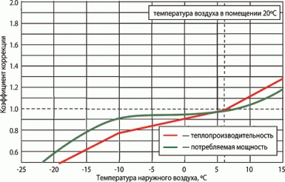

Qstas
По потребляемой электроэнергии разница будет более чем в два раза.При обогреве одинакового обьема до одинаковой температуры.
 Просмотрено:  281 раз(а)
Последний раз редактировалось: Тоха55 (Вт Янв 09, 2018 22:57), всего редактировалось 1 раз
