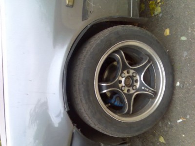

Delux7
Зарегистрирован: 02.10.2016
Сообщения: 149
Авто: ФИАТ Темпра 91 г.в
СообщениеДобавлено: Пн Окт 30, 2017 18:56    Заголовок сообщения: Ответить с цитатой
поставил проставки сегодня, передок выравнялся, теперь машина нормально смотриться, по езде немного жесче стало, но не сильно.Вот фото того же колеса

200g
Возраст: 61
Зарегистрирован: 19.09.2011
Сообщения: 460
Откуда: Казахстан
Авто: Fiat Tempra, 94, 1.6, карб.
СообщениеДобавлено: Пн Окт 30, 2017 19:26    Заголовок сообщения: Ответить с цитатой
не понял, помему жестче??
