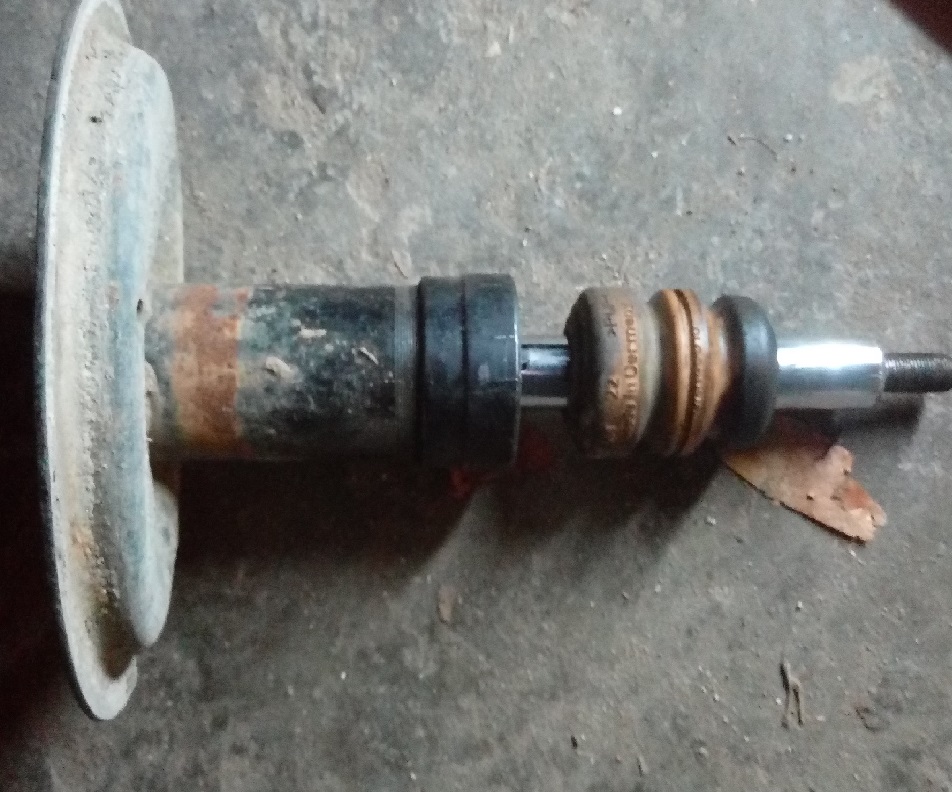

Может кто подскажет-сегодня снял свои стойки передние, и оказались что они у меня ремонтируються-верх трубы не заварен-а закручен колпаком на резьбе. Может кто подскажет-где у нас в городе делают ремонт стоек, желательно не далеко от Пересыпского моста

Какой ремонт? Все уже отремонтировано.
Уже кто-то переколхозил под вкладыш-патрон.
Вынуть старый, купить и вставить новый...

опа-даже так, завтра откручю, гляну что

пыльник с отбойником - заменить обязательно!
этим уже кранты...

теперь надо вытащить и попытаться узнать какие вкладыши использовались, хоть бы надписи на нем были бы

открутил крышку стойки-нет там вкладыша, это там ремонтировали стойку, попытаюсь сходить на рынок, может подберу вкладыш-может получиться.Если нет буду искать новые стойки или бу в нормальном состоянии

Внимательно смотрим на ход штока и длину резьбы.

возьму штангель все измерию неразобранной стойки, возьму разобранную и с ней пойду.как то так

...совет из зрительного зала...
если есть гайка, попробуй все промыть, а потом залей жидкость АТФ для ГУВов, но сальник в верхней гайке нужно заменить.... штоки - проверить...
у меня такой вариант уже 200тык накатал...

сегодня мастер посмотрел мои стойки-штоки в гавно, поцарапаны газовым ключем, ну и внутренности менять-за полный ремонт 2-х стоек озвучили 1800гр.(это-за все).

Ну...новые стоят примерно столько же.

новые за такую цену-нет уверенности что их на долго хватит, а каяба -в сумме-2700 тянет. А тут гарантия мастера и всегда можно спросить за качество

это ж + пыльники и отбойники (правильные), в темпру можно и универсальные (приколхзить), но нужно подрезать не один десяток милиметров... пыльникии можно и от ВАЗов (10-ка, приора) ...наверно пол цены - работа.
