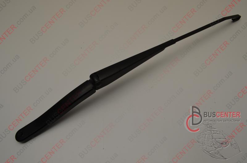

Скажите пожалуйста: можно как-то нарезать резьту на этой штуке, а то слизалась и бьет постоянно о пластмасу. Нашел б/у но 200 грн. немного жалко(((

на поводках нет резьбы.
резьба на трапеции. если слизало зубы на поводке то лучше купить б.у или новый.

@Саня@
Попробуй подматать нитку и закрутить. Какое-то время подержит.

@Саня@
Если слизались зубья на поводке, но хоть немного просматриваются может помочь обычная алюминиевая фольга- та, в которой жинка мясо запекает. подложи по всему кругу на оське, а сверху одень поводок.

sergnash1975
А что такое поводок?

СообщениеДобавлено: Ср Сен 27, 2017 21:26    Заголовок сообщения: Ответить с цитатой
Ота херомантия и есть поводок стеклоочистителя.Або купляеш нове чи Б.У, або тимчасово-колхоз,або фольга або підмотка або типа епоксидкою підмазать...

А еще вопрос:
Подходит местами поменять правый на лево?
Левый выгнут, а правый прямой.

@Саня@ писал(а):
А еще вопрос:
Не має сенсу.Вироблення на повідку,а не на трапеції.

Di-MA
Я просто заказывал левый, а они сказали что нет разници какая сторона. Говорят что брали правый и ставили на левый.

@Саня@ писал(а):
Di-MA
Не впевнений,але вони вигнуті згідно конфігурації периметру скла й решітки двірників.Вийшов тільки що подивився,не уявляю як вони можуть адекватно працювати при заміні місцями.Ще якби поглиблень під повідці не було то зрозуміло,а так...
