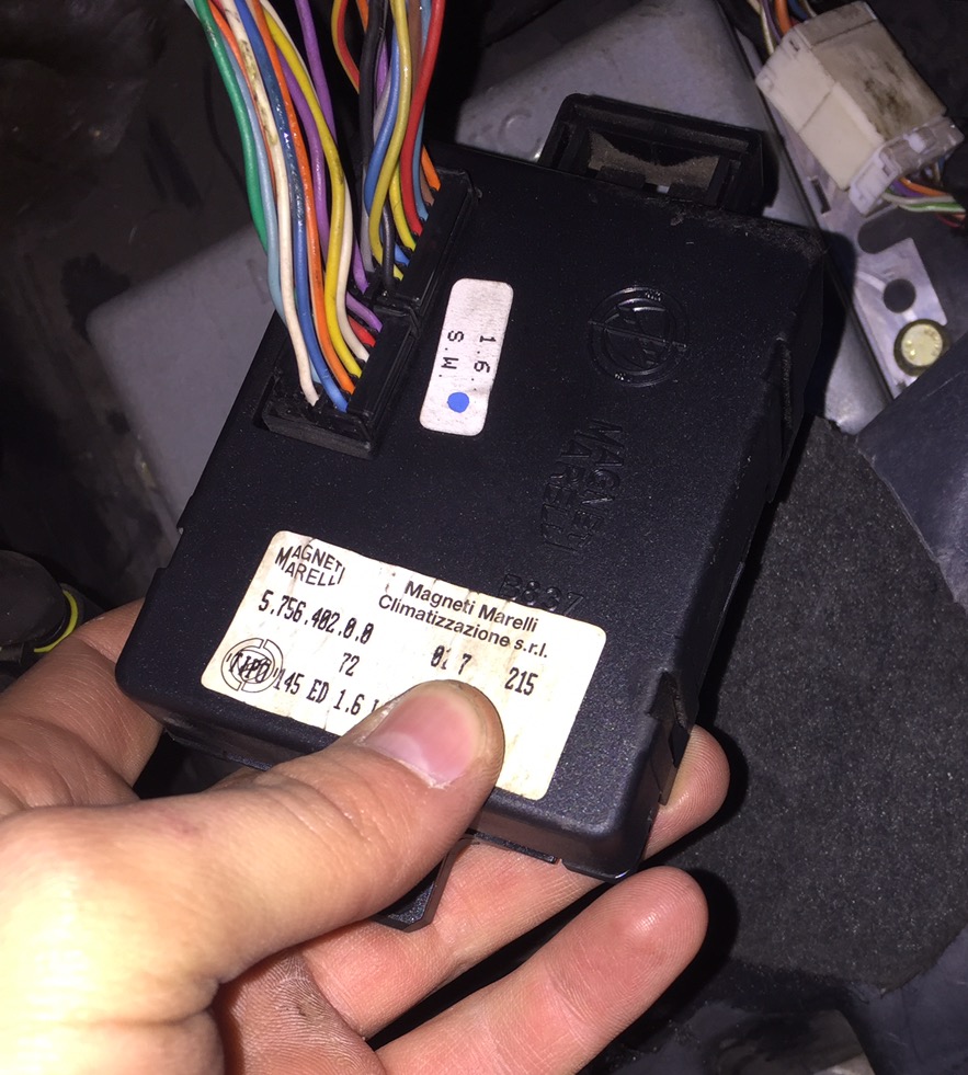

Есть альфа 145 1.8 ТС. Не работает управление климат системы. Снимал Вентилятор он рабочий(проверял на стенде). Поставил обратно вентилятор подсоединил к авто, вентиль дернулся и не крутит. Снова отсоединил и присоединил он так же дерг и все. Завел авто, попробовал радиатор печки нагревается, но в салон тепло не идет!!!! Сейчас зима и без обдува никуда. подвел "+" к вентилятору и минус на салон авто. Теперь вентиль всегда на максимум. Подскажите как быть?

Вариантов много.
Нет питания от блока управления печкой.
Или блок вышел из строя - или на него не приходит сигнал запуска с крутилки на панели управления климата.
Как выглядит блок управления смотри на фото внизу...
Находится в салоне рядом с вентилятором печки.

VQV писал(а):
Вариантов много.
Проверили, этот блок в норме, на него вроде не идёт сигнал с этого блока, что скинул

СообщениеДобавлено: Пн Авг 21, 2017 15:22    Заголовок сообщения: Ответить с цитатой
Заменил реостат и климат систему. Все работает отлично. СПС
