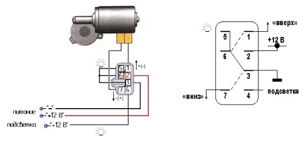

там на фішкі 8 контактів а не 7, і без підсвітки, і релюхи на платі 2 шт. 10контактні, а не 4-х як на схемі.
сьогодні побував підключать у двох позах в першому варіанті на виході нема нічого в другому на кінцях постійно 12В без реакції на кнопки.

Як варіант, глянути два контакти які йдуть на масу. То будуть 2 і 8-ий. Коли знайдете їх- можна від них відштовхуватись
