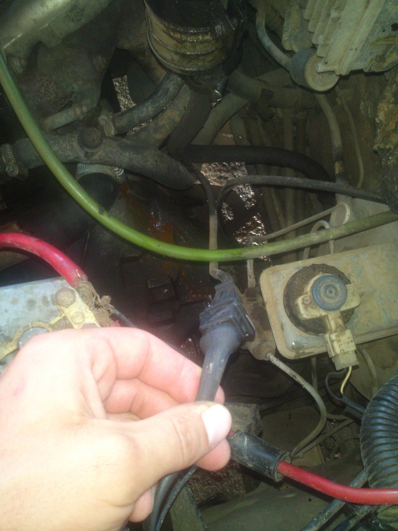

Shakhter1936 писал(а):
вечер добрый.
до 3000 оборотов все нормально , не троит , нормально едет , после 3000 оборотов какие то отсечки , троит...
что может быть ?
https://youtu.be/66cbkLahm9Y
всем спасибо , вроде нашел проблему , этот датчик (холла , наверное Embarassed ) не работал , так как лопнул патрубок от радиатора и все залило тосолом , открыл его а там вода , почистил , и все отлично - работает !!

холла нет... ориентируйся на ДПКВ (датчик положения коленчатого вала)...его можно и проверить Ом метром, прямо с фишки (2pin)/////
как минимум открутив его, он должен САМ примагничиваться к железкам... если никогда не менялся - ему 3,14здец. меряйте сопротивление...

СообщениеДобавлено: Сб Авг 12, 2017 16:52    Заголовок сообщения: Ответить с цитатой
кстати судя по фото, на DIGIPLEX2 не работает map-sensor ((( именно он DIGIPLEX2 и отвечает за опережение зажигалова, вакуумным методом, при помощи процессора Zilog Z80 8 bit.... еще одна версия.
Нихера себе! Давай я тебе фото своего типка вышлю, а ты скажешь мне какие у него неисправности!?
ну вы даете , я в этом вообще не шарю , пока едет отлично - лезть никуда не хочу Rolling Eyes
Сообщения: 17265
СообщениеДобавлено: Сб Авг 12, 2017 18:41    Заголовок сообщения: Ответить с цитатой
И правильно! Неисправный ДПКВ не то, что 3000 об/мин, а и 300 не позволит сделать мотору- мертвый он будет, совсем.
