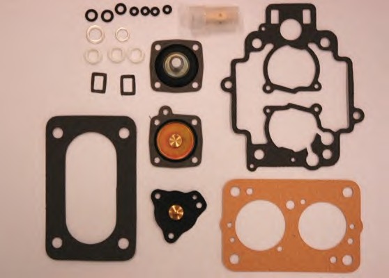

СообщениеДобавлено: Чт Авг 10, 2017 17:43    Заголовок сообщения: Ответить с цитатой
Замовив ремкомплект MEAT & DORIA W544 . Попробую поміняти,потім відпишу. Посилка прийде за 7-9 днів.

Сообщения: 25276
СообщениеДобавлено: Чт Авг 10, 2017 20:26    Заголовок сообщения: Ответить с цитатой
отлично, повезло, что нашелся.
