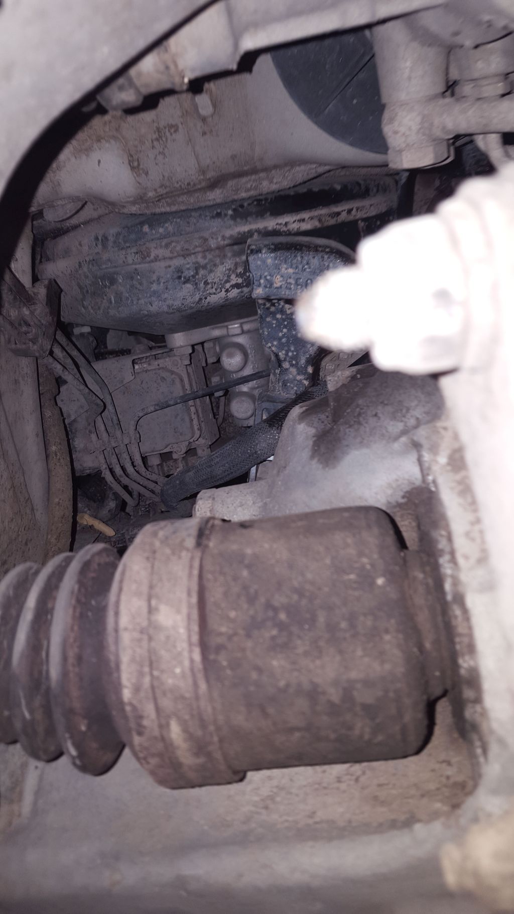

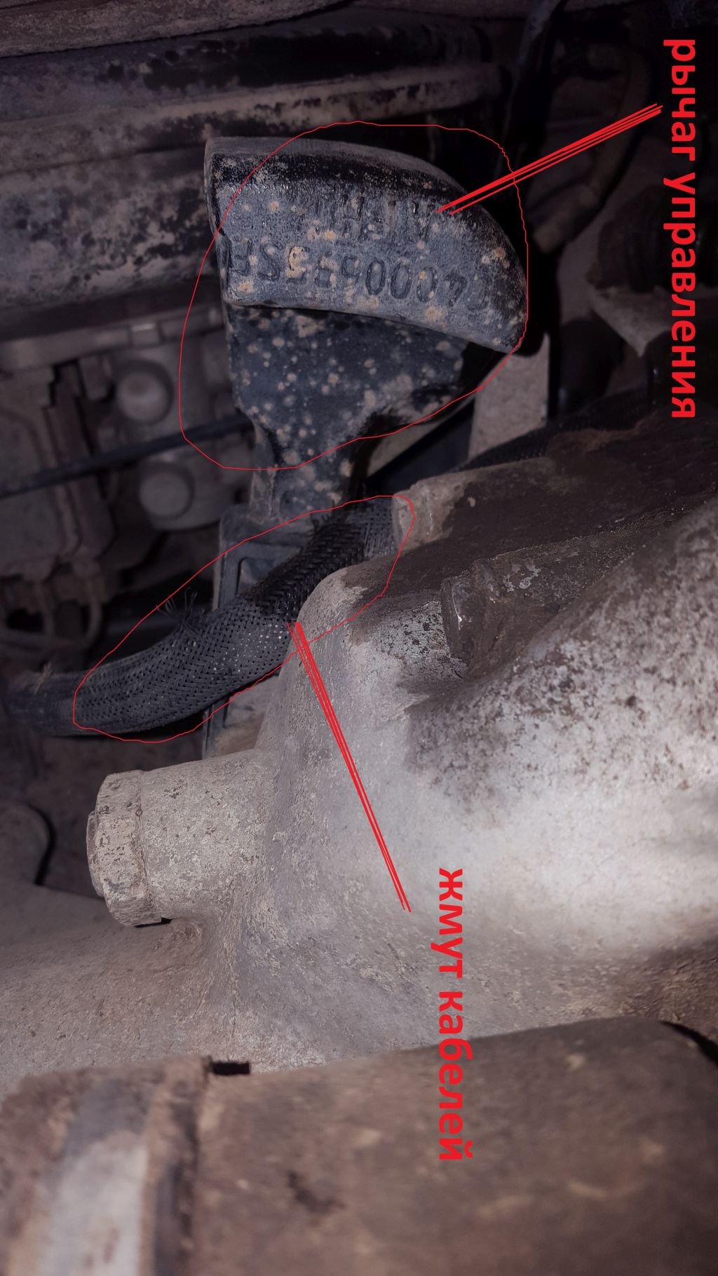

всем салют. Подскажите, или правильно расположен жмут с кабелями возле рычага управления кпп. Так как на СТО меняли сальник на тросиках управления КПП и возможно что неправильно что-то собрали. Рычаг управления прогрыз оплетку жмута кабелей и начал грызть защитную изоляцию.
