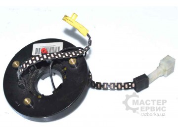

ищу.
свой снимал. разбирал. смотрел . подозреваю , что перетерся. нужно ловить срабатывание сигнала , крутя рулём туды-сюды.
может подходит не только от альфа ромео? может от каких то фиатов, лянч?
свой забыл сфоткать. вот типа такого. два вывода. только белая "шайба")

| Андрей К писал(а): | | Странно... У меня в 145-й такой фигни нет! |
странно. на штоке рулевой колонки. снял подушку аирбег ( если есть) потом открутил руль и под ним.

| Андрей К писал(а): | | Открутил руль, а под ним все как в Типо-Темпре... |
не знаю как на типо-темпре, но вскрыв эту "шайбу" и посмотрев на стертый и перетрухший от времени шлейф внутри , могу сказать, что это непродуманное решение. болезнь слайдеров-мобилок... хер знает от чего подходит и как ремонтировать .
если никто ничего не предложит или не подскажет , придётся выводить отдельную кнопку с проводом.

| black hawk писал(а): | | Андрей К писал(а): | | Открутил руль, а под ним все как в Типо-Темпре... |
если никто ничего не предложит или не подскажет , придётся выводить отдельную кнопку с проводом. |
новый по цене космос... пытались ремонтировать-муторно. хотя сейчас шлейфов валом на базаре думаю можно подобрать и припаятся.главное намотку запомнить и промерять...

Top Dawg
тоже думал про такое -замену шлейфа на другой , но себя в городе ни в магазинах ни на рынке подобных шлейфов не видел.
х.з где их искать .радиорынок? Перова?

| black hawk писал(а): | Top Dawg
х.з где их искать .радиорынок? Перова? |
да на радио рынке.думаю поспрашивать и народ подскажет..

Есть умелые ребята , которые восстановят Ваш шлейф
О96 51 45 118 Андрей . качество проверено . цена приемлемая

Має бути такий шлейф 400 грн. , Підійде ?
