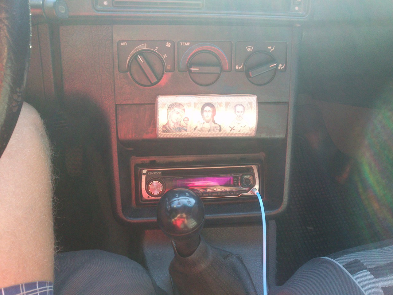

Shakhter1936
на панели предохранов есть прикуриватель?
если есть то возможно его просто ампутировали... берем в руки тестер и проверяем на каком контакте блока предохранителей пропадает + при извлечении самого предохранителя, дальше просто кидаем новую проводку и пользуемся на здоровье.
добло |
Вернуться к началу |
Shakhter1936 Италофан
Возраст: 28 Знак зодиака:  Зарегистрирован: 08.02.2013 Сообщения: 281 Откуда: Rovno
Авто: Fiat Tempra 1992 моноинж. 1.6

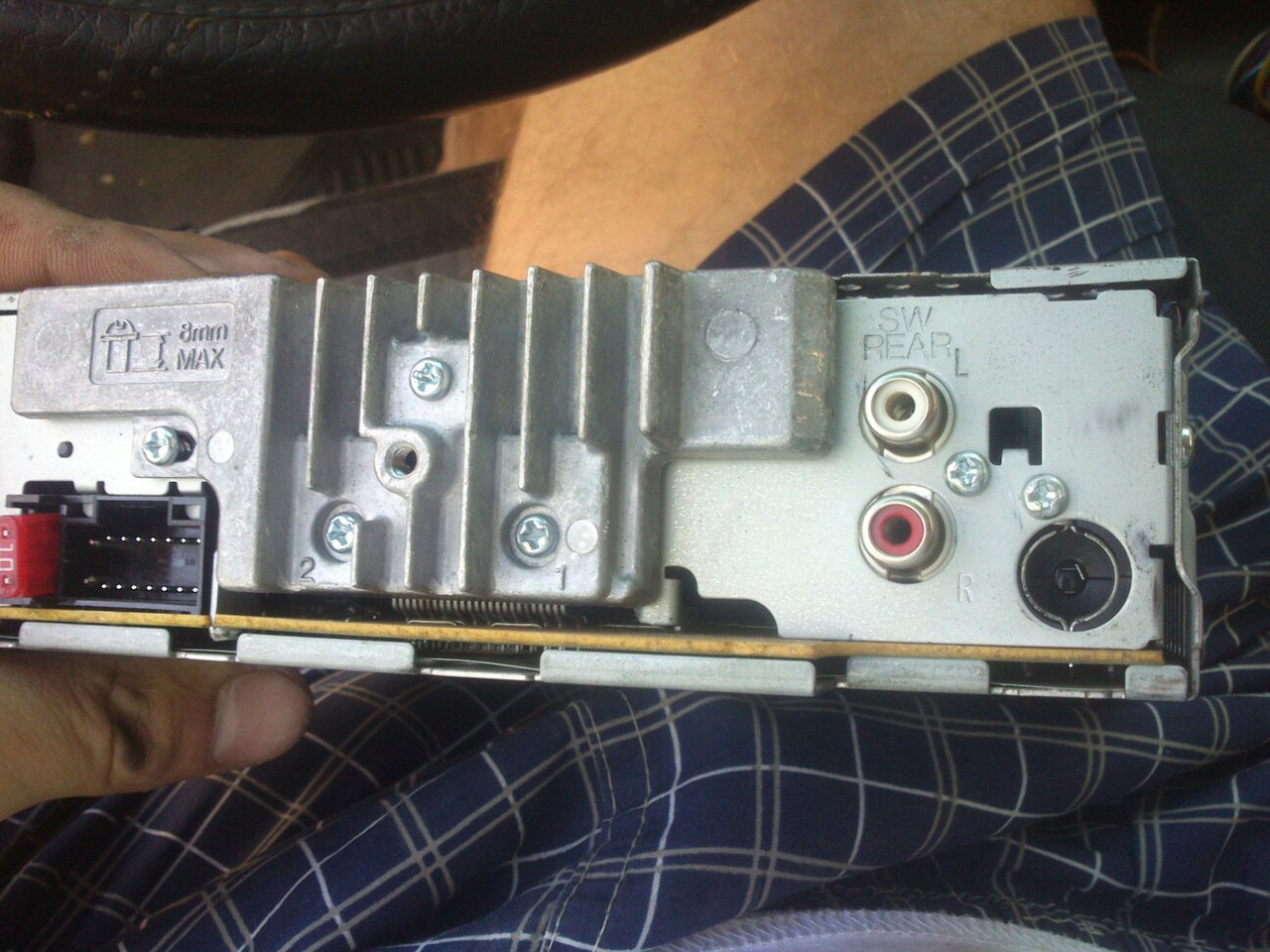

Добавлено: Сб Июн 03, 2017 19:19 Заголовок сообщения: |
TroF_911 писал(а): | должен быть 3-х контактный разъем для него, идет в одном пучке с магнитольным. |
невидно там такого .
а если через этот вход на антену ?

а ну тогда есть , только выделывается, когда музыка играет и жму на сигнал - магнитола выключается , иногда и сигнал через раз работает...
и когда звук погромче делаю - магнитола перезагружается.
