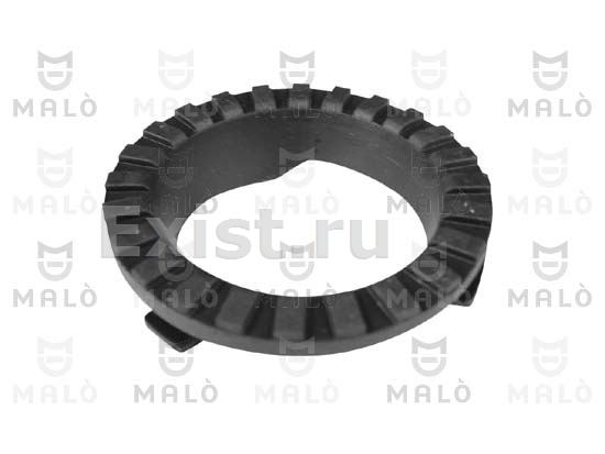

Всем доброго времени. Ищу верхнее опорное кольцо на пружину задней подвески. по оригиналу код:
FIAT 7584933 но цена ..... сами понимаете.
по заменителям:
MALO 15056 Опорное кольцо, опора стойки амортизатора
никто притянуть не может, а екзист в Мелитополе временно заблокировал работу.
Если кто поможет буду очень благодарен.

На автобазар ідете. Питаєте від жигуля проставку підсилену з металевою обоймою. Хто буде казати колхоз-замінить собі на оригінальну.

Я себе ставил от таза!!
Только по моему с переда таза подходит на типу-темпру на зад!!
И главное по высоте они разные есть!!

Если брать от тазов - бери среднюю по толшине. Их там три размера, я в свое время игрался с самой высокой - зад поднялся хорошо (для наших-то дорог) но начало на отбой амморты рвать. Сейчас стоят резинки от сиерры (были в подвале) толщиной как средние жигулевские около 15-20 мм.
