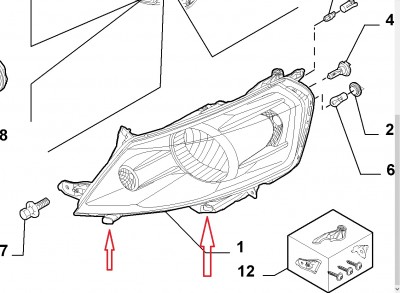

Я снимал. Бампер снимать обязательно, его направляющие входят в отверстия в фаре, отметил красными стрелками. Потом откручиваешь крепежные болты и фара снята.
А вообще эта тема тут
http://fiat-club.org.ua/forum/viewtopic.php?t=64136&highlight=%F4%E0%F0%E0

Попробую верх бампера открутить и сместить, может фара выйдет
попробуй, но там направляющие длинной около 5-6 см.

Все получилось, снял только с одной стороны
