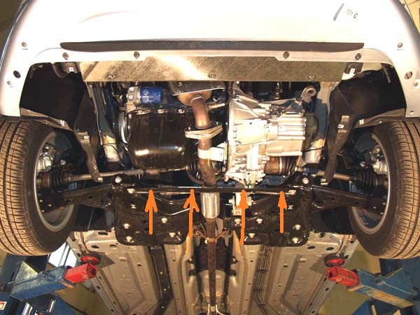

Подскажите что это за деталь?
njoynt
Зарегистрирован: 17.06.2013
Сообщения: 47
Откуда: Лубны
Авто: Fiat Grande Punto 2012
СообщениеДобавлено: Пн Апр 17, 2017 13:55    Заголовок сообщения: Подскажите что это за деталь? Ответить с цитатой
Планка вдоль передней оси, после того как чирканул днищем о грунт она заметно погнулась. На фото обозначена стрелками. На что это может повлиять? Для чего она нужна?

Сам написав, що планка.
Розпорна. Для більшої жорсткості балки.
Да какая там жесткость Smile
Для крепления защиты

Хоттабыч
+1.
На скорость не влияет.

То есть если она погнутая, это не на сход, развал не влияет?
А возможно ее снять и проехать какое то расстояние без нее?
Сообщения: 17328
СообщениеДобавлено: Пн Апр 17, 2017 19:35    Заголовок сообщения: Ответить с цитатой
А защита тоже- того, погнута? До этого ехало? И ехайте дальше, эта тощая планка ну никак и ни на что не влияет.
ПыСы- исправляется на лазерном стенде с помощью кувалды калибра 4...8 кг. Cool

Защиты не было.
То и хотел, поехать на яму, снять, привезти на лазерный стенд домой. Very Happy

Рукой потяните прямо не снимая. Шоб такие пустяки спать не давали???
Сообщения: 25286
СообщениеДобавлено: Пн Апр 17, 2017 19:52    Заголовок сообщения: Ответить с цитатой
Назад можно и не ставить, пока защиты нет.

В себе перший раз відгинав ломиком разом із захистом. Very Happy
