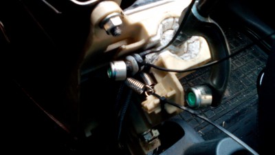

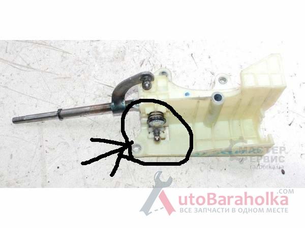

Хлопці доброго дня допоможіть.
Потрібна пружинка куліси КПП яка вертає кулісу в нейтральне положення можливо в кого є хтось міняв кулісу і зі старої осталось, продайте )
і можливо хтось замінював сухарика в кулісі можливо хтось чув про ремкомплект відпишітся . +380966735970 на вся випадок мій телефон

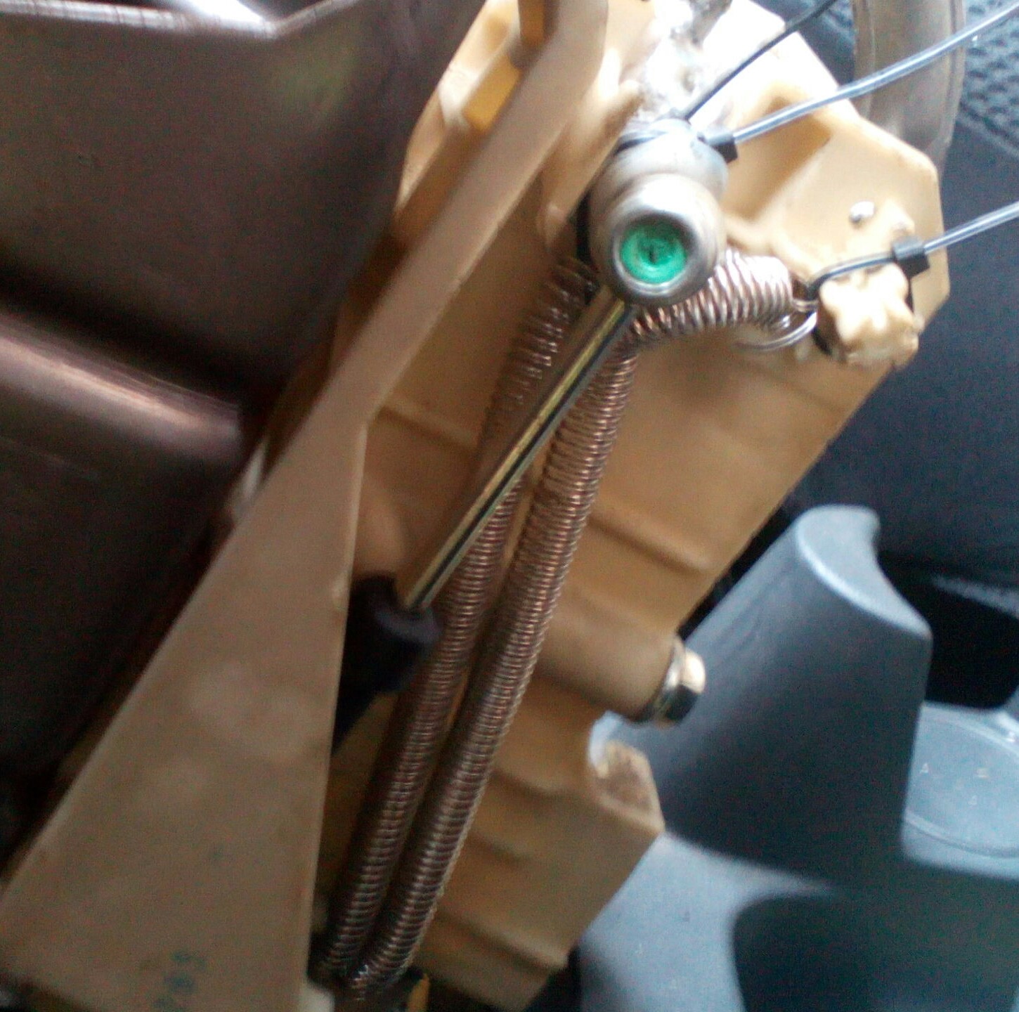

Такая сама проблема. Доводится ловити передачi, особливо третю i четверту. Але привик.....
Хлопцi на сто по фiатам казали, что такого не зустрiчали, вiрогiдно, до механiзм перемикання передач вийо...
Але ж моя думка, що була пружина......куди дiлась - хз. В тебе також?

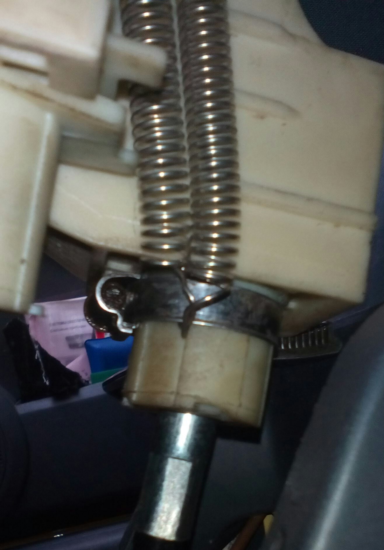

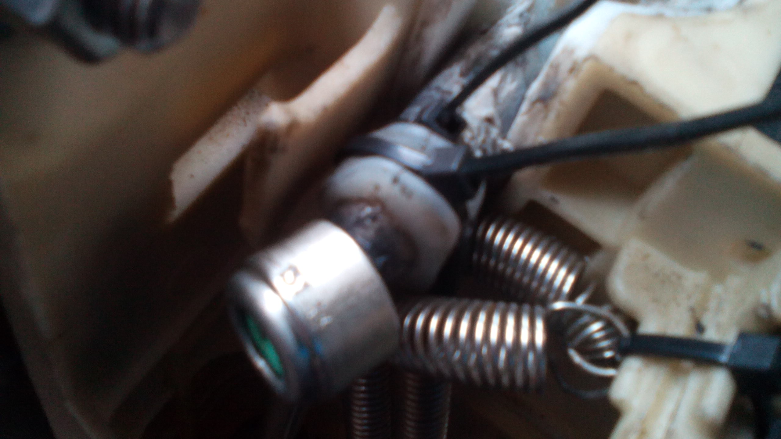

Я ось так ось зробив. Дещо краще нiж нiяк.

Ось

та да також десь пропала, і вроді би кузов не дірявий )) твоя задумка цікава можна попробувать
