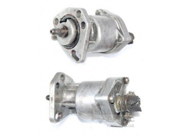

| Ищу рабочий вакуумный насос на Уно 1,3дизель 1985г.в. стоял разборной.

А чем он отличается от 1.7Д.

| На 1,3 стоит разборной < треугольный> задняя крышка на трёх винтах.

Отличается выходом штуцера, размером и производительностью (трехлопастной), ну и вылетом приводного штока в РВ.

Спрашивал патаму шо стояли на 1.7д эти насосы.
Разборный бьётся и на 1.3.

| На моём штуцер на задней стенке.

Ага значит такой.

Да это с 1.3Д
