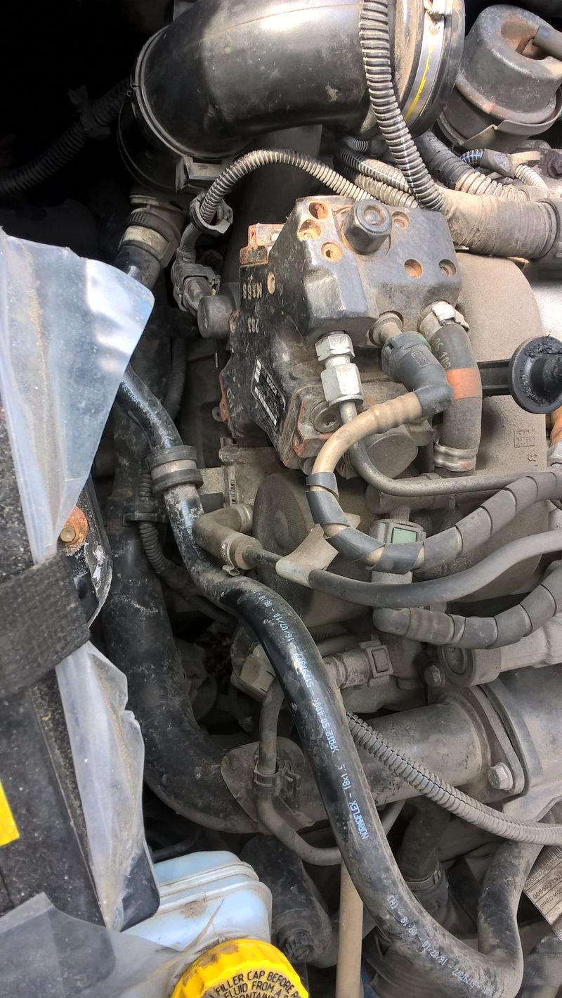

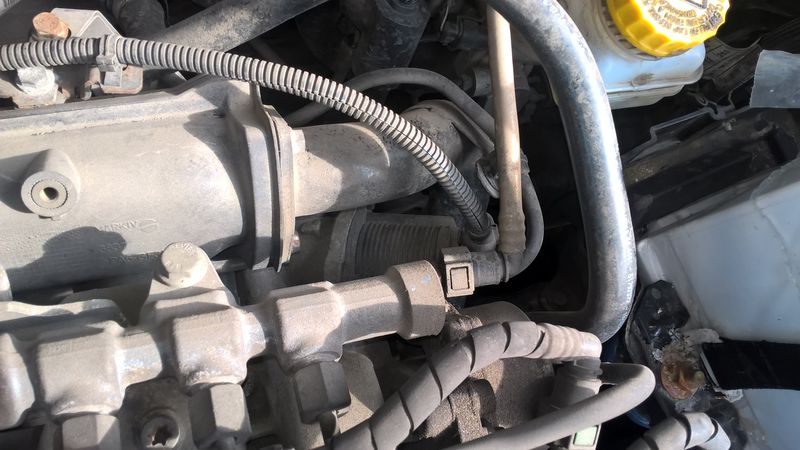

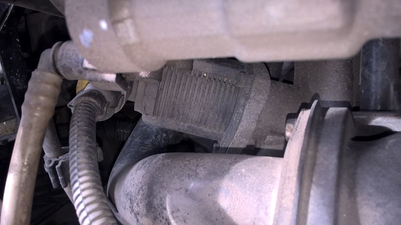

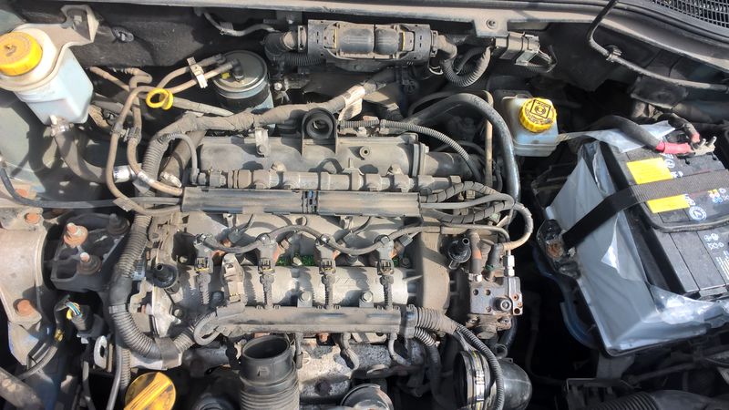

В общем вопрос где он стоит? Как его снять?
На фото можете сориентировать.

По ходу - фото 2 ЕГР

Вы думаете? А может это все го лишь его часть? Это электромагнитный клапан EGR и не более. Весь EGR выглядит несколько больше. Вот все расписано идеально.
http://club-fiat.org.ua/forum/144-268-1
Чтобы его вычистить нужно снимать его целиком. Очень не простая процедура. Для специалиста делающего это не первый раз занимает часа 4-ре, не меньше. Куча нюансов, яма, инструмент, новые хомуты и.т.д. Прочитайте все по выше предоставленной ссылке. И если с проблемой подобного уровня сталкиваетесь первый раз, пусть это сделают спецы под Вашим изучающим проблему наблюдением.

На фото 2 действительно ЕГР, но откручивать нужно его корпус из силумина от блока, две звездочки 45 кажется. Кроме того, еще одна трубка заходит во впускной коллектор, там проще - один хомутик, но его надо нащупать. Дальше - если стоят еще родные хомуты, советую одолжить на СТО их сьемники, ибо секса больше, чем работа в общем. Патрубки на нем прилипают намертво, поэтому хорошо бы АКУРАТНО тонким шилом сначала отделить патрубок от трубки. Еще будет активно мешать стартер, но его снимать - почти такая же ебля, как и ЕГР.
