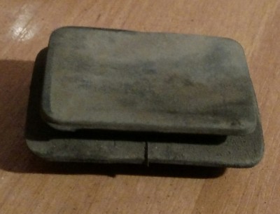

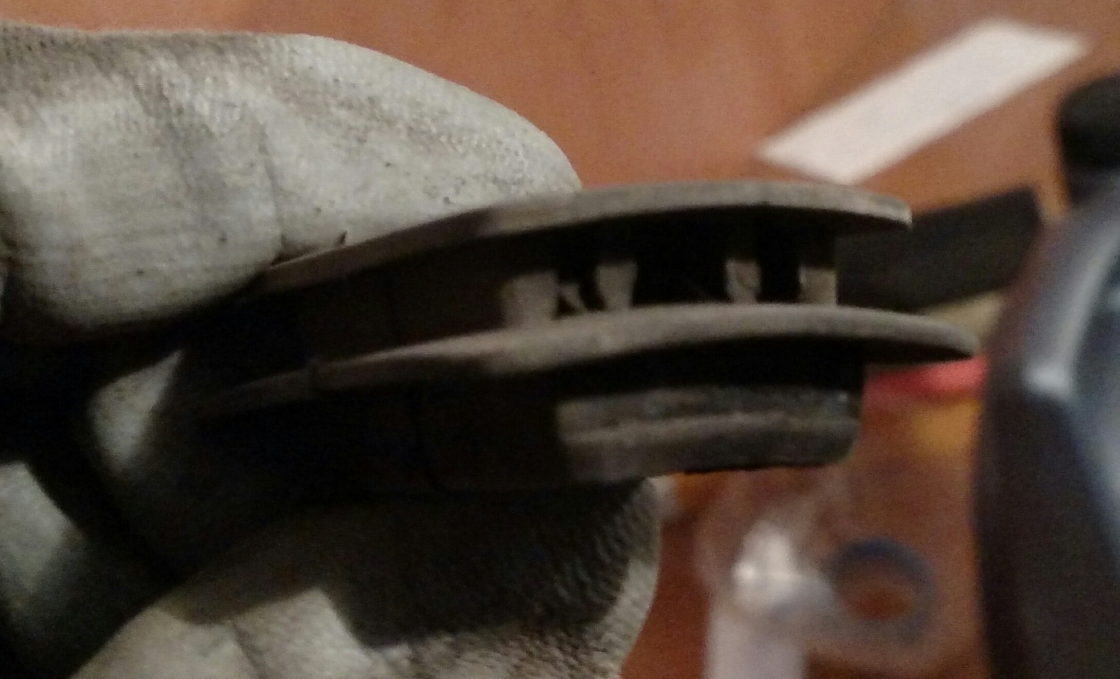

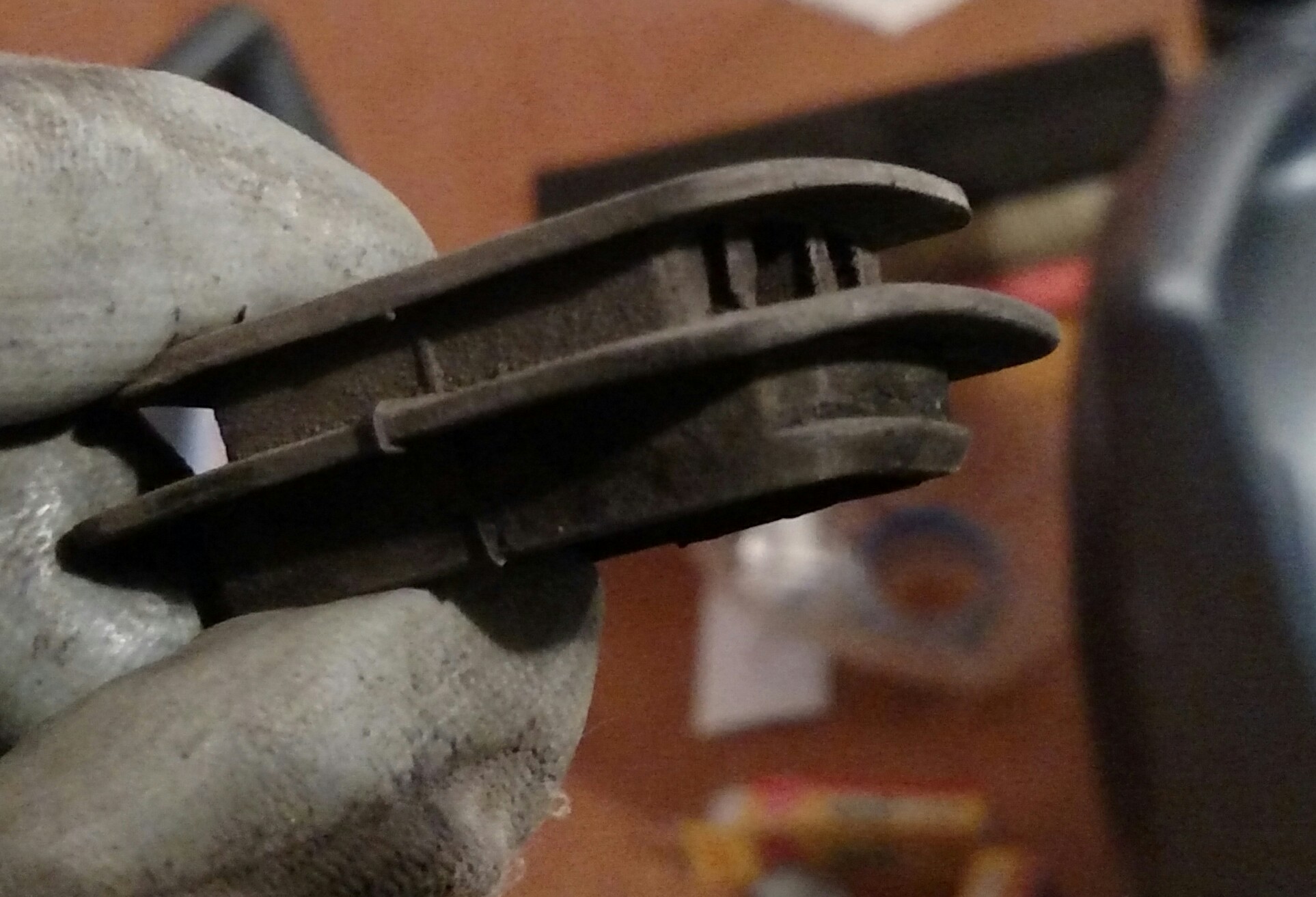

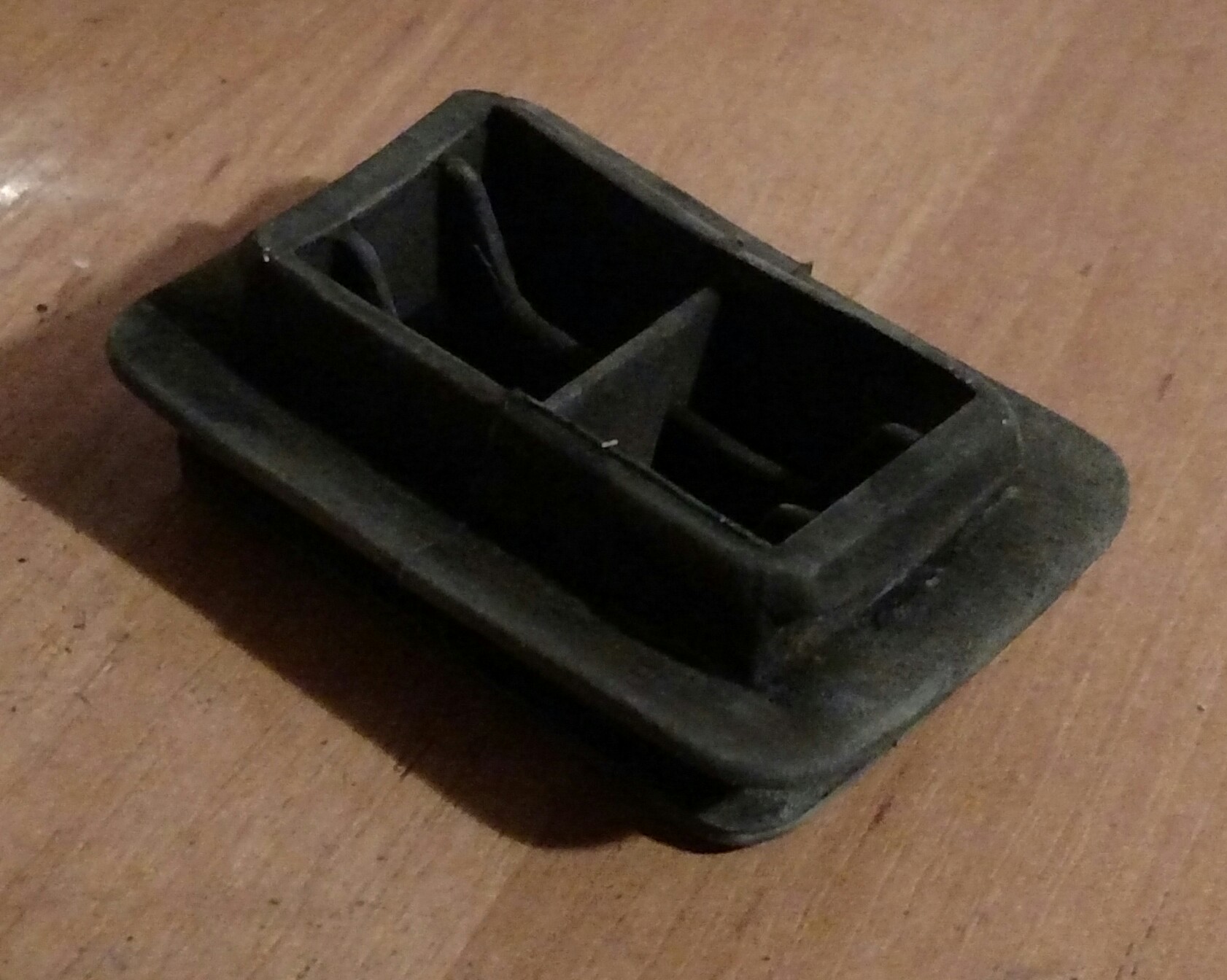

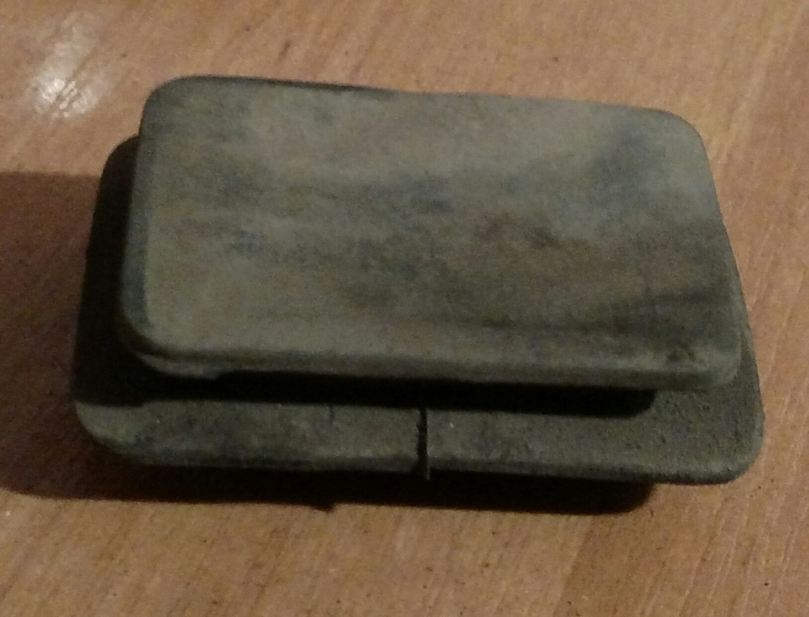

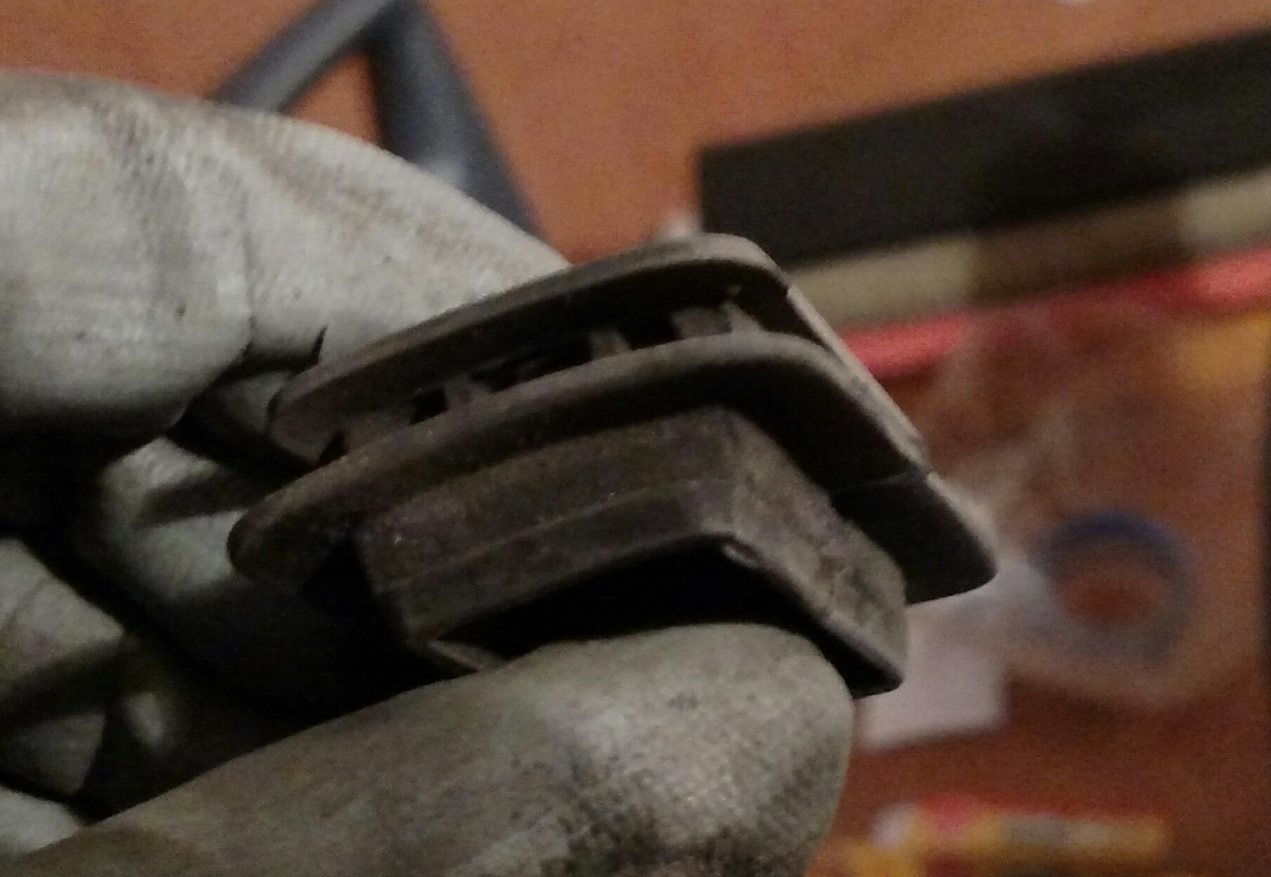

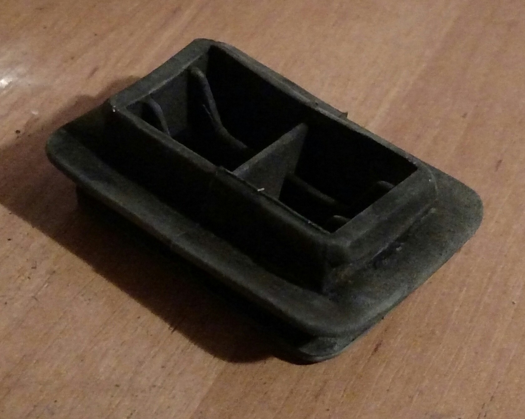

При замене воздушного фильтра на Фиат Добло 1.4 бензин 2008г.в. нашел под корпусом фильтра вот такую странную приблуду.
Я так догадываюсь это пробка от чего-то или крышка или заглушка с вентеляционными прорезями по бокам от какого-то отверстия, но блин сколько не искал так и не нашел откуда она могла выпасть. Помогите, пожалуйста, опознать. Может с ней машина вдвое быстрее ехать будет )))

Пробка смотрового окна КПП, многие уже потеряли давно, повезло, что нашел Smile

На кожухе КПП, в верхней части, есть смотровое окошко....

Огромное спасибо! нашел и поставил на место. Но оно там так шлипенько держится и болтается, что сдется не долго продержится. Ее на герметик или еще как закрепить случаем не нужно?

у меня стало дубовое состояние поэтому снял .
но если хотите поставить то взять фен нагревать и растягивайте чтобы он не болтается !
