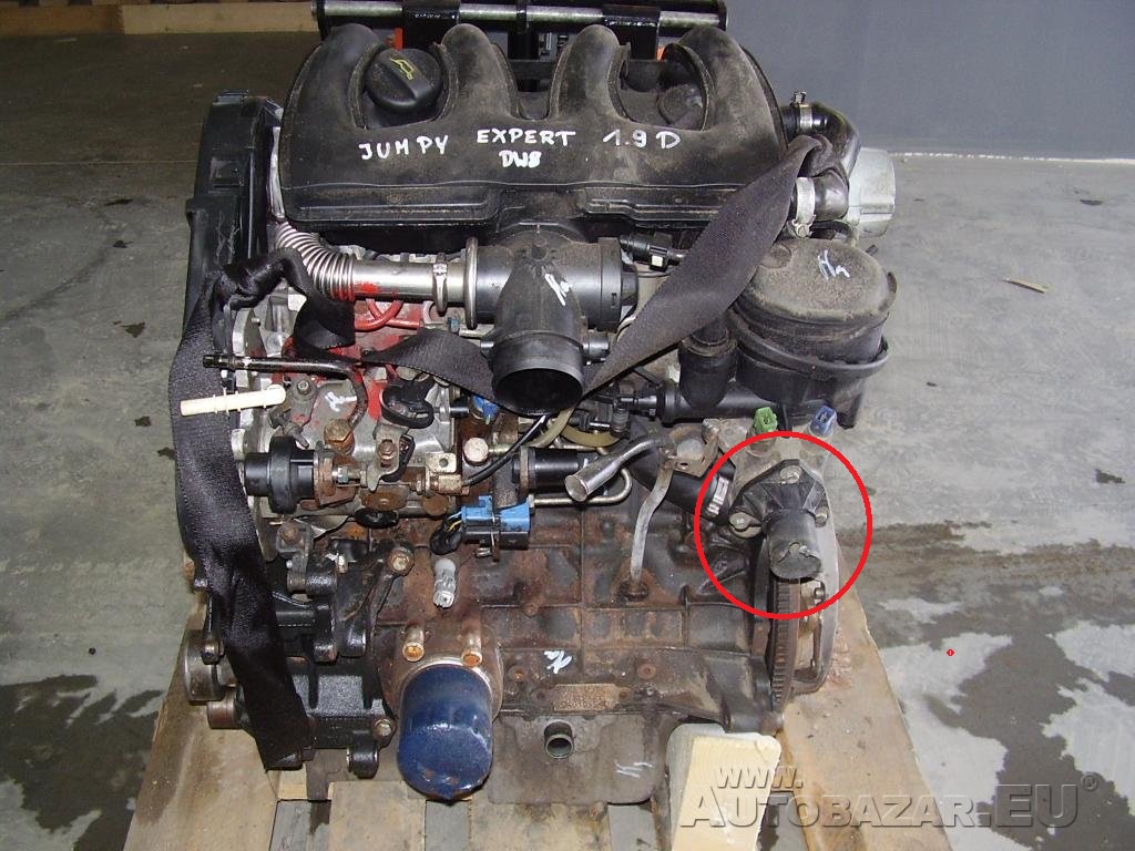

СообщениеДобавлено: Пт Фев 10, 2017 23:36    Заголовок сообщения: Ответить с цитатой
Открываем капот и смотрим куда подходит верхний патрубок радиатора. Откручиваем три болта, снимаем пластиковый фланец и видим термостат.
[/img]
