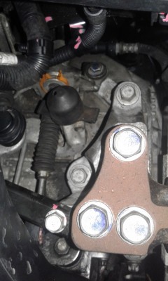

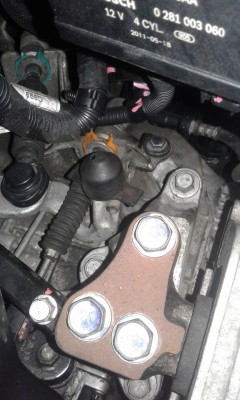

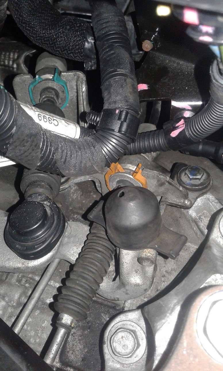

Всем привет! Вот фото.

| Це фото зверху. Там, згідно схеми, має бути заливна пробка! Я її не бачу!

я, конечно, извиняюсь, а что под резиновой шляпой спрятано?

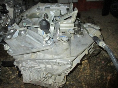

пробку прекрасно видно

если посмотреть схему внимательно, и приложить на фотку, видно, что вот в красных кружках болты креления кронштейна, значит, согласно схеме, пробка должна быть вот тут.

стопудово видно, согласен, особенно на этой фотке!
а "6" - это, наверное, сопун. я даже более, чем уверен.

| Дилери знімали разинову заглушку там болт, сказали не воно. На фото Don Diablo видно заглушку під гальмівним шлангом, думаю це вона. А ви як думаєте?

| Anton1985 писал(а): | | Дилери знімали разинову заглушку там болт, сказали не воно. На фото Don Diablo видно заглушку під гальмівним шлангом, думаю це вона. А ви як думаєте? |
146% - она, тут без вариантов даже.
