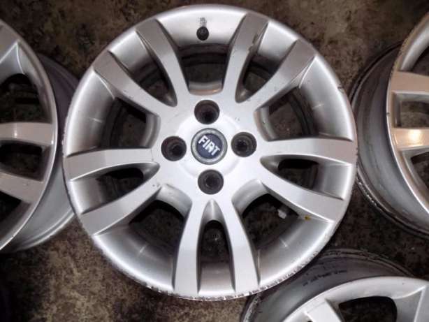

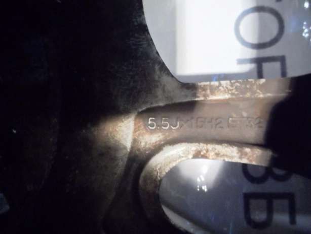

железные диски 4*98 6.6J 15H2 ET32
при замену диски титановые литие легкосплавный 4*98 5.5J 15H2 ET32
нужны ли новые болты для этих дисков ?
заранее спасибо

Треба, аби болт не менше ніж на три повних оберти зоходив у ступицю.

Нет не нужны

у меня один комплект болтов на литье и железо.
подходят нормально.
